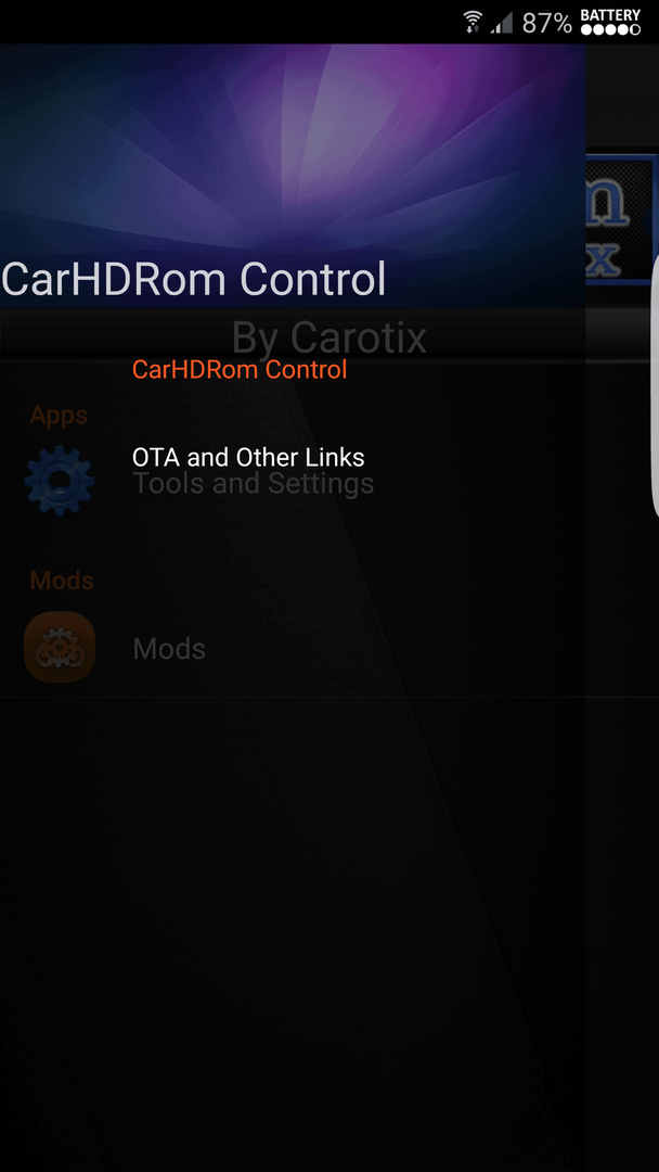

Dann auf Rom Control und kam angehalten kein Root vorhanden oder sowas
Dann in SuperSU rechte erteilt fertig. AchSo hab vorher mein Mega über TB hergestellt

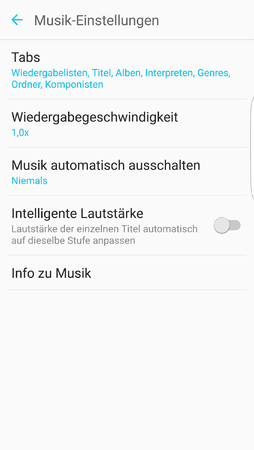

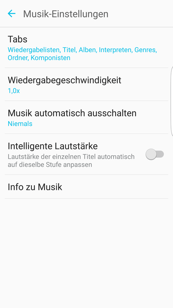

So hab jetzt per Full Wipe die v.22 drauf ...noch ohne Aroma..!!!.........siehe da alles funktioniert,Rom Control sowie auch das Einstellungsmenü der Musik App..werde jetzt das neue Aroma Update flashen und lass mich überraschen...andernfalls gehe ich wieder auf die v.21 zurück..
Reaktionen: medik95

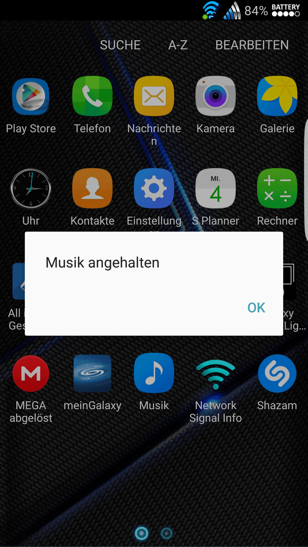

jetzt mit Aroma Theme...damit steht für mich definitiv fest das es eindeutig am Theme liegt...Rom Control funktioniert noch..ich betone noch da ich mit TB noch nicht deaktiviert bzw gelöscht habe ( Mega abgelöst ) ist im App Drawer vorhanden..die Musik App kann ich verschmerzen da ich Poweramp nutze aber der Beweis liegt jetzt eindeutig auf der Hand...
Es liegt an der SecSettings2.apk im Aroma Theme
