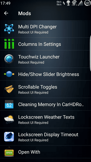

Probiert mal das vom Screenshot
Bearbeitet von: hanspampel - Grund: Monsterbild gespoilert - bitte Bilder anhängen(über Büroklammer bei TT). - "hanspampel"
Reaktionen: russak89 und Dean36
Wie im post 4024[emoji4]

USB_Plug-Unplug_disable_wakeup_PDGW_V.24.2_FIXED
in OTA/MOD
WORKING FOR STOCK ROM AND MAIN THEME INVERTED
ADDED LOCKSCREEN DISPLAY TIMEOUT
added new XDA LAB
