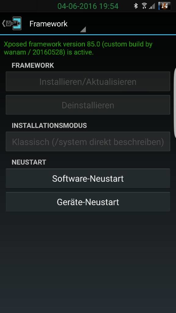

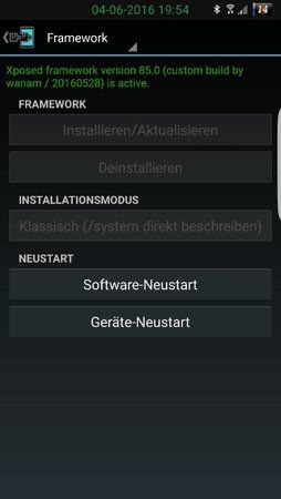

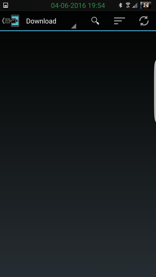

Alles nach Anleitung gemacht aber wenn man die App öffnet und auf download geht um was zu installieren wird nix angezeigt
Ja sehe ich. Ist mir bisher aber noch nie passiert. Man lernt eben nie aus.
Du musst das xposed Modul erst mal im Recovery flashen. das was du meinst, ist die dazugehörige App mit der du dann die Module die du möchtest aktivieren kannst. und damit die Module dann funktionieren, musst du bei ihnen ein Häkchen setzen und dann neustarten.
Aber erst musst du dieses Xposed Modul flashen bzw. ihr beiden
Ist doch so richtig oder
Bearbeitet von: Darkman - Grund: Bild in den Anhang gemacht. Bitte zukünftig kleiner posten oder gleich in den Anhang machen. Danke - Gruß Darkman
im Prinzip ja ist richtig. hast du xposed im Recovery geflasht?
wenn ihr die xposed app öffnet, geht mal auf Einstellungen und setzt einen Haken bei "Downloads aktivieren" falls der Haken nicht vorhanden ist. Und dann solltet ihr eigentlich was angezeigt bekommen
ja genau das wars der hacken, vielen dank =)
