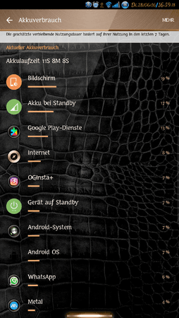

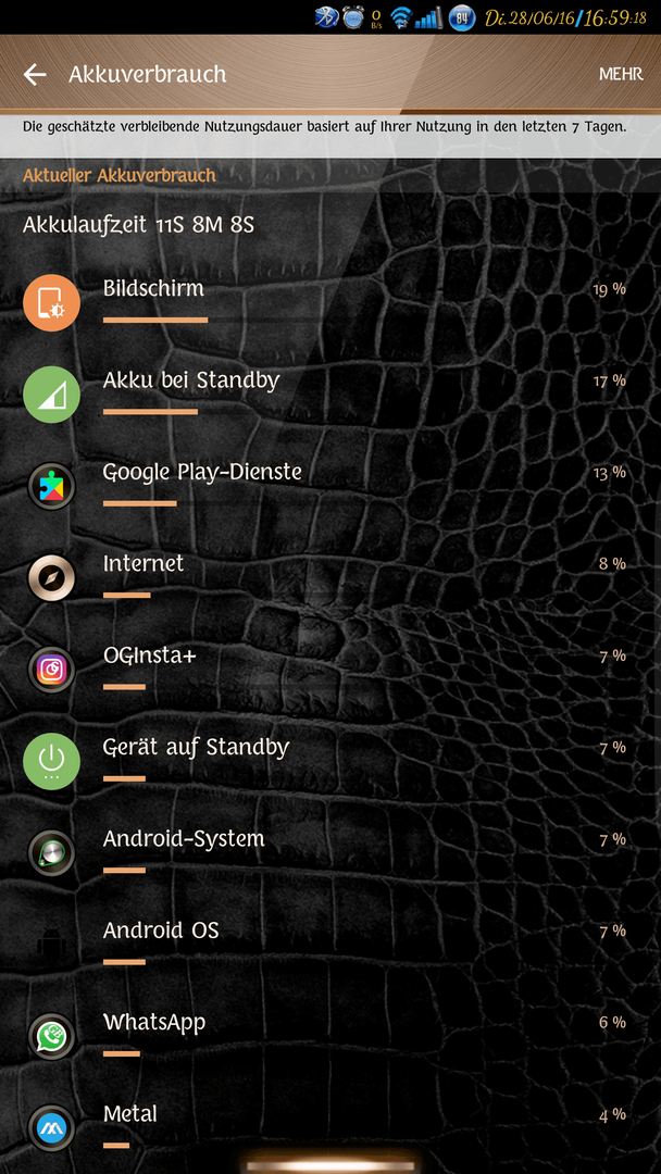

[doublepost=1467126180][/doublepost]Und für alle diejenigen, die sagen das seit dem Firmware update System os und Android os einen Akkudrain verursachen und den Akku leer saugen... Hier mal wie es bei mir aussieht. Ich kann vom besagten Drain nichts feststellen bisher. Und der Akku hält einfach Bombe. Dabei habe ich nicht mal so sehr auf akkusparen eingestellt.
