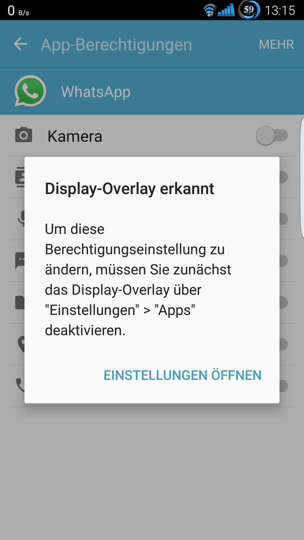

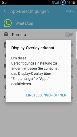

Aber beim Einrichten von WhatsApp muss ich den Zugriff für die Kontakte zulassen und bekomme ne Meldung, das ich das "Display overlay" deaktivieren muss.
Aber finde keine Möglichkeit und Google ist auch keine große Hilfe.
Musst in den Abgesicherten Modus und dort die rechte verteilen, hatte das selbe Problem ;)
Powertaste -> Neustart -> Safe Mode
Dort die Rechte erteilen und Neustarten ;)
Reaktionen: RedMoon und ralf2105
geht bei mir trozdem nicht. Bin im sicheren modus und kommt trozdem die Meldung Display Overlay erkannt. Gibt es noch möglichkeiten?
Bearbeitet von: bandit1976 - Grund: Direktzitat entfernt.
So habe ich es gemacht. Danach reboot und rechte verteilen
Reaktionen: vitja

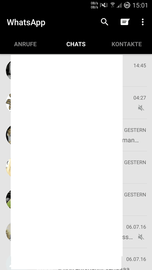

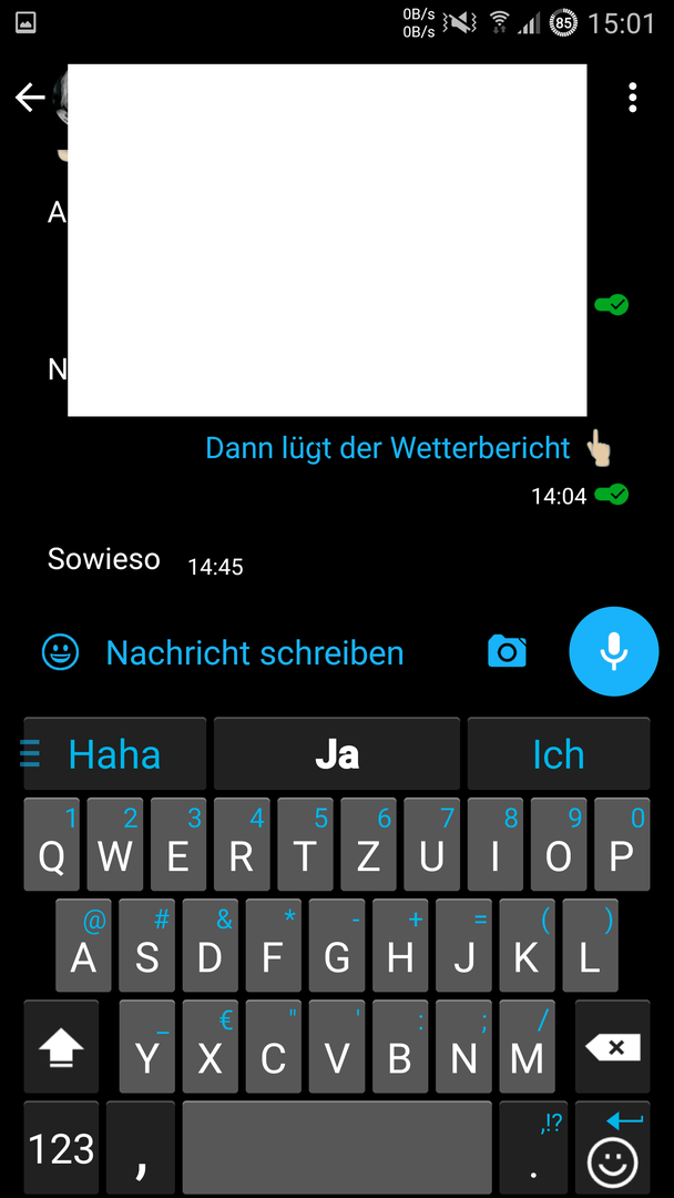

Hi,
hab jetzt auch von der Superman auf diese Rom mit Kernel gewechselt (S7 flat), und bin wirklich begeistert .
Superschnell und läuft einwandfrei.
Es gibt lediglich ein kleines Haar in der Suppe , und zwar habe ich überall einen kleinen Randabstand ?
Vor allem bei der Tastatur ist das natürlich unglücklich , da pro Seite gut 2mm einfach nicht nutzbar sind .
Gibt es dafür irgendeine Einstellung ? Hab diesbezüglich noch nichts gefunden .
Vielen Dank.
Liebe Grüße,
Micha
Reaktionen: the-dobbi und störte
Mach mal Screenshots. Bzw. was mir gerade einfällt hast du ein addon schon geflasht ??
Reaktionen: the-dobbi und Michael San
Screenshots wären gut. Weiss im Moment nicht was du meinst
Hi,
danke für die schnelle Antwort , also jetzt etwas ausführlicher.
Hab eine komplett saubere Installation gemacht und dann das Stock Add on drüber geflasht.
Hoffe man erkennt es auf den Bildern , auch die Bilder bei Whatsapp ist alles um wenige mm eingerückt , dies betrifft aber nicht nur whatsapp , sondern das ganze System.
An sich ist es nicht wirklich störend , nur dass bei der Tastatur dann etwas verschenkt wird ist das natürlich etwas blöd :DScreenshot_20160709-150136.png Screenshot_20160709-150144.png
