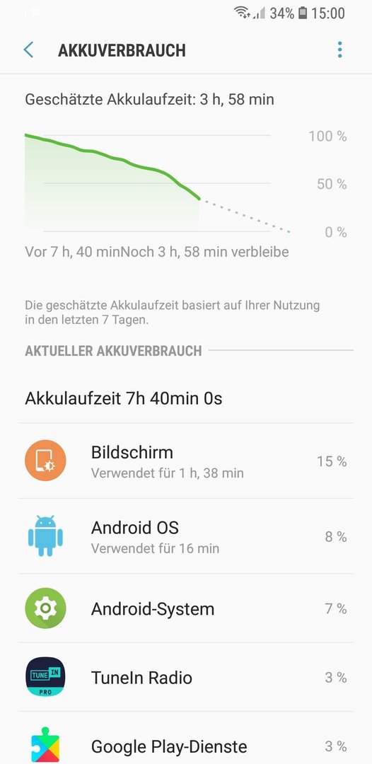

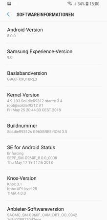

Ich weiß nicht, was mit meinem S9 los ist! Ich komme kaum über den Tag mit dem Akku. Kein Flashkernel (Soldier default) und auch nach fast 1 Woche Nutzung nicht besser geworden..

Probiere mal eine andere Magisk Version.
Ich nutze die 16.6
[doublepost=1528117803,1528117776][/doublepost]Und Hide deaktivieren, wenn du es nicht brauchst.

wie lange lief TuneIn Radio?

Wo hast Du die 16.6 her? Hab "Hide" immer deaktiviert - wie auch "Benachrichtigungen".

1 -2 Std.

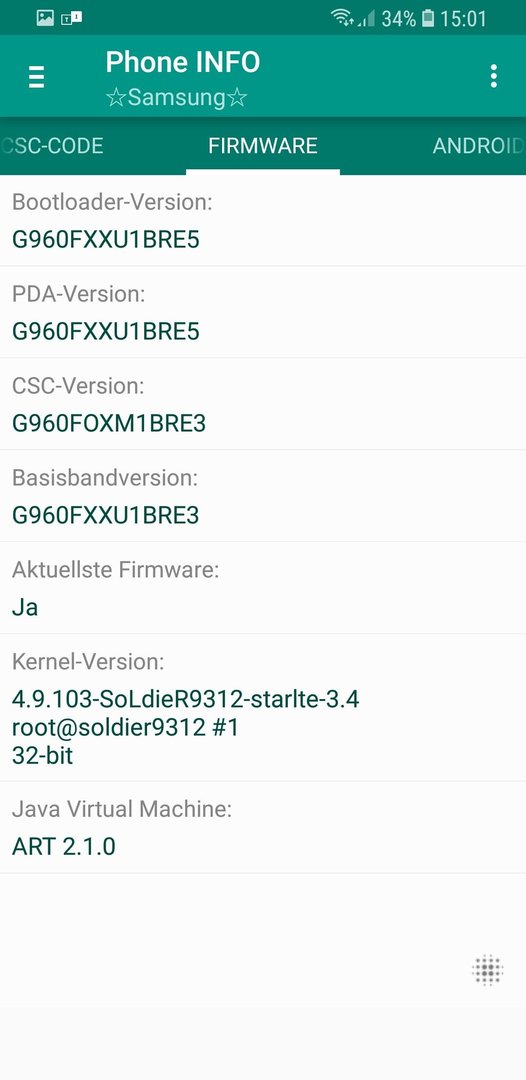

es gibt ne 16.9!? Von der "RR / CarbonROM S9/S9+ Support" Telegram Gruppe....

@wotzefak80 Sind alle aktuellen Fixxes von offizieller Source drin, inkl. Modul Installationsfix, early mount fix, und noch paar andere commits (Kann auf github nachgeschaut werden)
