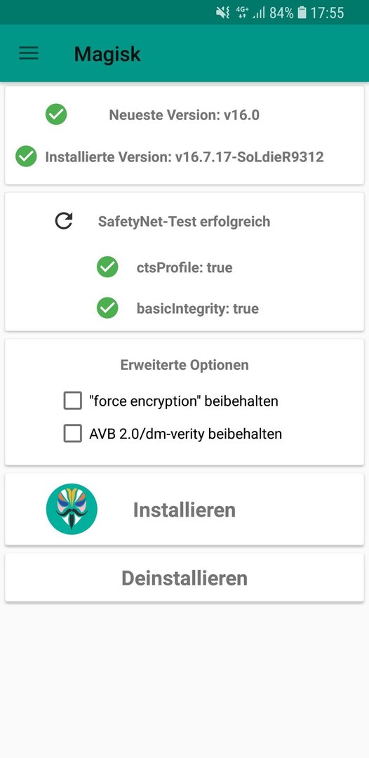

Gerade die Aktualisierung vom Magisk installiert und ohne Probleme :) Manager musste nicht deinstalliert werden.
DANKE!

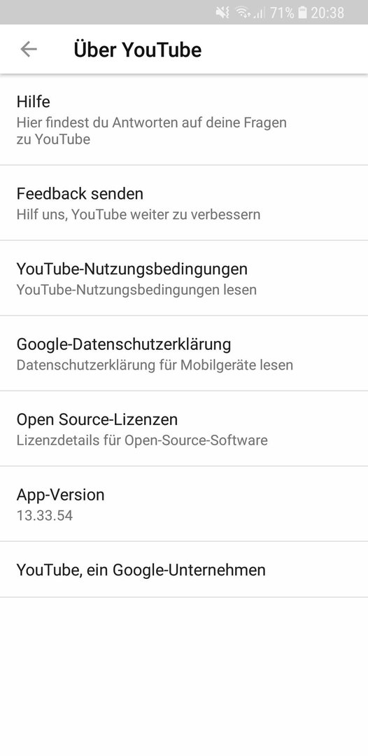

Irgendwie hab ich mit der aktuellen Version von Youtube Probleme.
Auf meinem Tablet mit Android 7 custom ROM alles in Ordnung.
Wenn ich in die Einstellungen gehe schmiert die App ab, genauso wenn ich sie verlasse kommt die Meldung "Youtube angehalten"
Hänge mal ein logcat mit an..
@SoLdieR9312 hast du ein Plan an was das liegen könnte..?
  • Log_2018-08-22_20-32-37.txt
Hast du auch diese Version ? Ich habe absolut noch nie Probleme gehabt
Edit: hast du mal den cach extra geleert ?
Bearbeitet von: Taba - Grund: Direktzitat entfernt. Gruß Taba
@j1gga84 Nein, hatte noch nie Probleme mit Youtube. Log ist 0 Byte, kann die nicht herunterladen. Kommt ne Fehlermeldung.
@P3T3R1811
Ja, diese Version habe ich auch, aus dem Playstore geladen, seltsam..
@SoLdieR9312
Habe das Log nochmal hochgeladen, jetzt sollte es gehen :)
EDIT:
Es lag an einem Xposed module (YouTube background playback), musste das Modul deaktivieren, neu starten, erneut aktivieren und jetzt läuft es wieder wie gehabt :)
