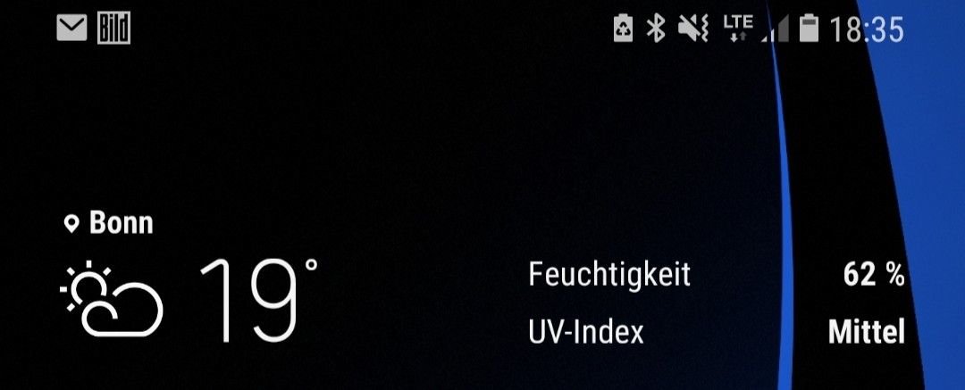

@SoLdieR9312, ich habe die Customer.xml nun entsprechend bearbeitet und bei mir erscheint ein VoLTE Icon mit einer Zahl-daneben "VoLTE2", siehe Screenshot. Ich schätze, dass das besagen, soll, dass die zweite SIM meines Dual-SIM-Gerätes VoLTE unterstützt, aber auch die erste SIM ist kompatibel dazu. Wie muss ich nun vorgehen, damit für alle beiden SIM dieses Symbol angezeigt wird?
@AndroidenMick
Steht denn auch VoLTE2 da, während die erste SIM aktiv bzw. im LTE Netz ist ?
Wenn ich nur die erste SIM in den Einstellungen aktiviere und die zweite abschalte erscheint das Symbol gar nicht. Siehe Screenshot

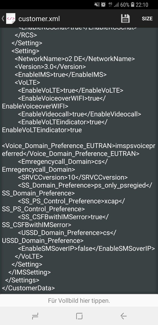

[doublepost=1539103679,1539103430][/doublepost]In der Customer.xml gibt es mehrere Einträge <EnableVoLTEindicator>false</EnableVoLTEindicator> bei denen man wohl "false" gegen "true" ersetzen muss. Das habe ich getan, dennoch wird mir nur dieses eine VoLTE Symbol angezeigt.

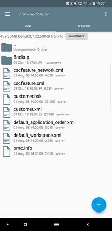

Die Customer.xml liegt im Verzeichnis /odm/omc/dbt/conf Siehe Screenshot

Ich weiß aktuell nicht, wie ich die Änderungen in der customer.xml speichern soll. Diverse root Explorer verweigern das.
Es Datei Explorer zeigt war eine Schreibberechtigung als Datei Attribut, aber das kann ja nicht ganz stimmen.
Root Browser macht bei mir gerade Zicken und mit den Anderen kann ich die Attribute nicht ändern.

Also bei mir hat der Root Explorer entsprechende Berechtigungen in Magisk erhalten und wurde als SuperUser eingetragen, seither kann ich diese Datei durch langes drücken auf dieselbe und dann durch drücken auf die drei Punkte untereinander oben rechts auf "Öffnen im Text Editor" bearbeiten. Die daraufhin erscheinende Meldung bestätigt man mit "Ja" und dann wird die Datei im Editor geöffnet. Nun sucht man die entsprechenden Stellen heraus und speichert die Datei ab, indem man abermals auf die drei Punkte untereinander oben rechts drückt, und dann "Speichern und Beenden" auswählt.
Zweite Möglichkeit ist die, das man die Customer.xml einfach ins Hauptverzeichnis des Gerätes oder der MicroSD-Karte kopiert, das Smartphone an den Rechner anschließt, die Datei nun auf den PC überträgt und dort mit einem normalen Editor bearbeitet. Danach wird die Datei zurück aufs Handy übertragen und dann mittels des Root Explorers an die Stelle der bisherigen Customer.xml verschoben.
