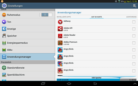

- :thumbsup: installierten Apps kann man auf die Ext-SdCard verschieben :thumbsup: ohne weitere Apps dafür zu installieren.

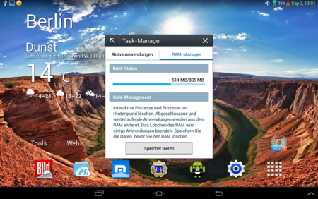

-der Arbeitsspeicher ist auf 805MB angewachsen

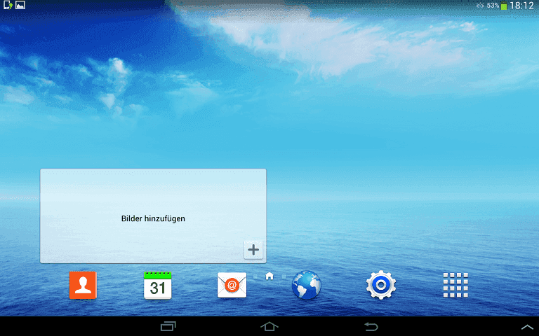

  • 235378d1377534112-rom-gt-5110-stock-firmware-kernel-screenshot_2013-08-26-18-12-38.png

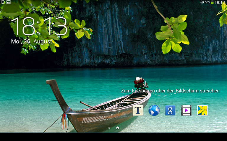

  • 235379d1377534112-rom-gt-5110-stock-firmware-kernel-screenshot_2013-08-26-18-13-36.png

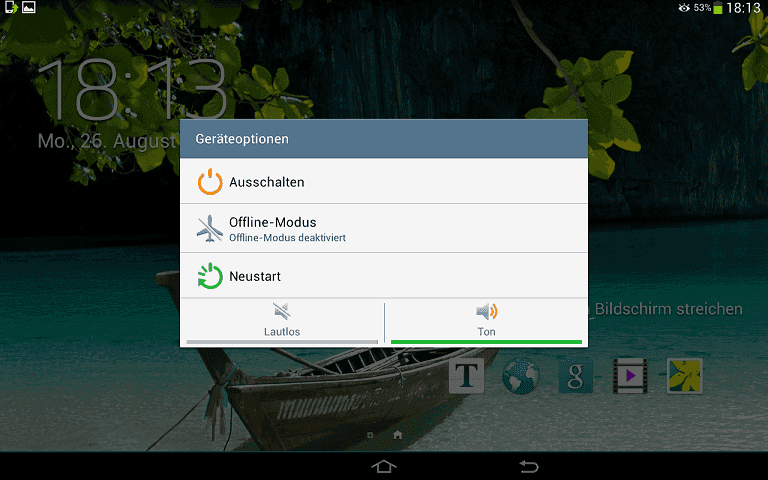

  • 235380d1377534112-rom-gt-5110-stock-firmware-kernel-screenshot_2013-08-26-18-13-49.png

  • 237229d1378119975-rom-p511x-29-aug-ueucmh2-v6-jb-4-2-2-ripper-rom-screenshot_2013-09-02-12-52-29.pn

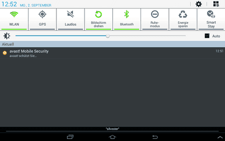

  • 237230d1378119975-rom-p511x-29-aug-ueucmh2-v6-jb-4-2-2-ripper-rom-screenshot_2013-09-02-12-55-21.pn

  • 237233d1378119975-rom-p511x-29-aug-ueucmh2-v6-jb-4-2-2-ripper-rom-screenshot_2013-09-02-13-01-06.pn

ich habe mir mal das Tin Pure Vanilla Rom geladen und es geflasht. Leider habe ich ein Problem mit den Tönen. In den Einstellungen steht das Tab auf stumm und das läßt sich nicht ändern. Hat das noch jemand? Wie könnte man das lösen? Erneut flashen?
