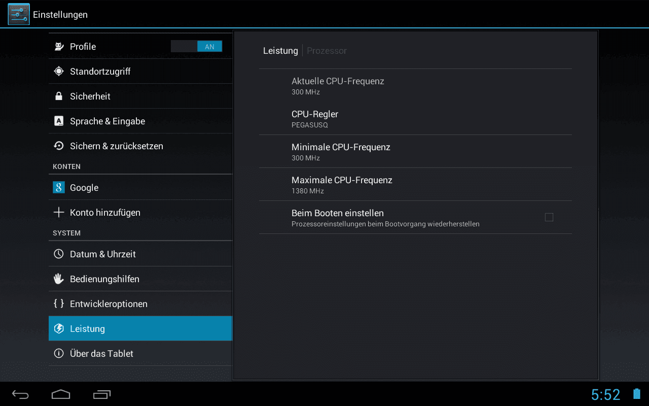

Ich verwende den CMOC10-Kernel_P51xx-20120826 mit min-Takt=150 MHz und max-Takt=1380 MHz.
Bei der Taktrate von 1520 MHz des CMOC10-Kernel_P51xx-20120826-MaxOC spielt mein Kollege Prozessor (oder ev. die GPU?) nicht mehr mit.
Ich habe mal geschrieben: "Wenn man den AnTuTu-Benchmark dreimal hintereinander durchlaufen lässt und danach das System noch läuft, dann spielen CPU und GPU wahrscheinlich mit"
Bei mir war das bei 1520 MHz nicht mehr der Fall.
Übrigens, auch der verwendete Governor spielt hier eine Rolle. Ich verwende den PEGASUSQ.

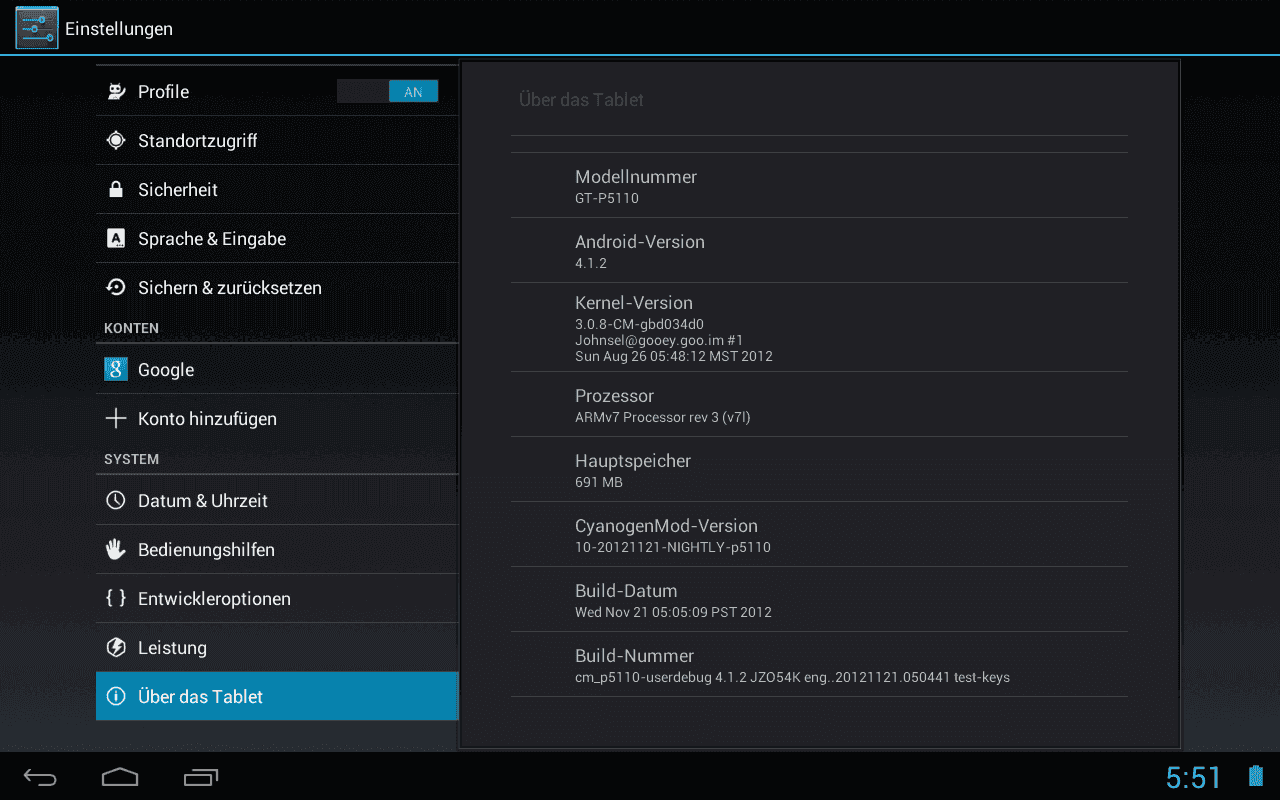

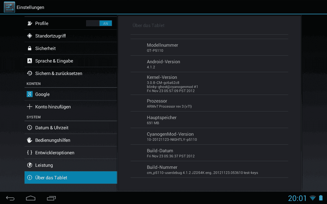

Screenshots
  1. aktuelles Nightly
  2. Kernel - CPU Einstellung
  3. CMOC10-Johnsel-Kernel
