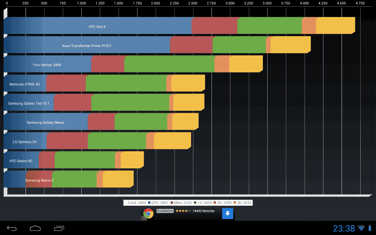

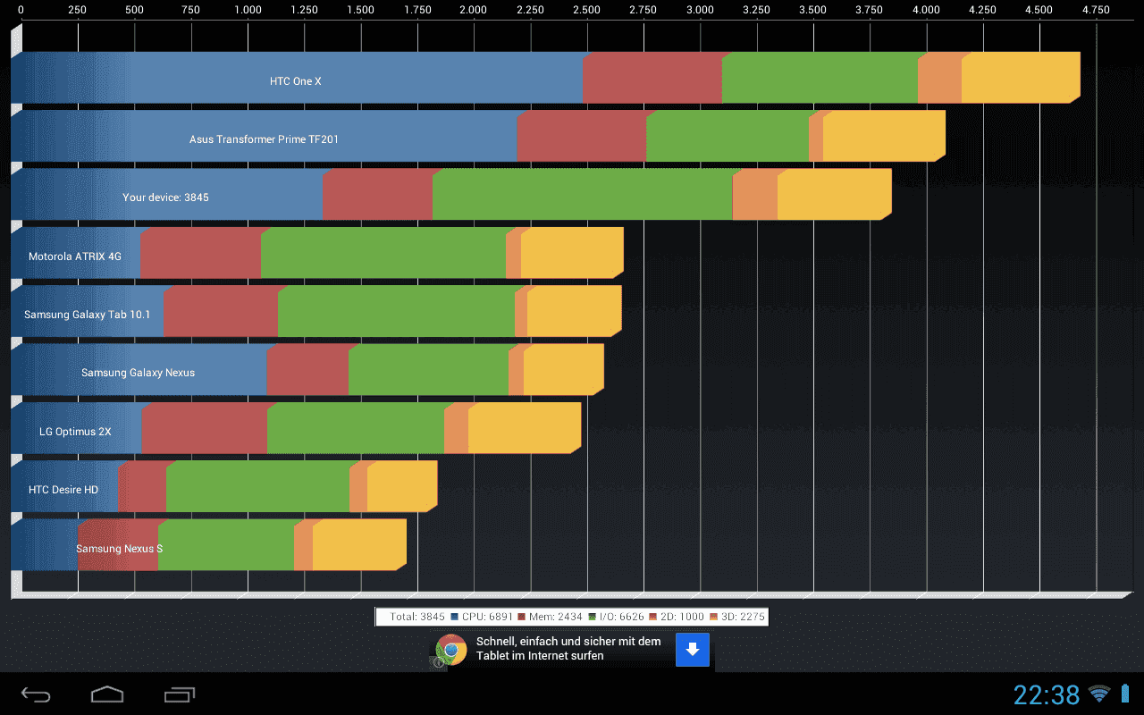

Dieser Test ist mit dem CPU-Profil Pegasusq (Siehe Anwendung des Tools...) entstanden. Damit konnte ich die besten Ergebnisse erzielen. Die min. CPU-Frequenz liegt bei 150MHz. GPU-Rendering ist in den Entwickleroptionen aktiviert gewesen.

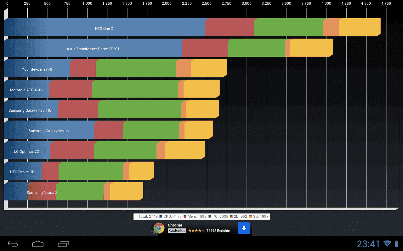

MaxOC mit max. CPU-Frequenz 1008MHz
MaxOC mit max. CPU-Frequenz 1380MHz
MaxOC mit max. CPU-Frequenz 1520MHz

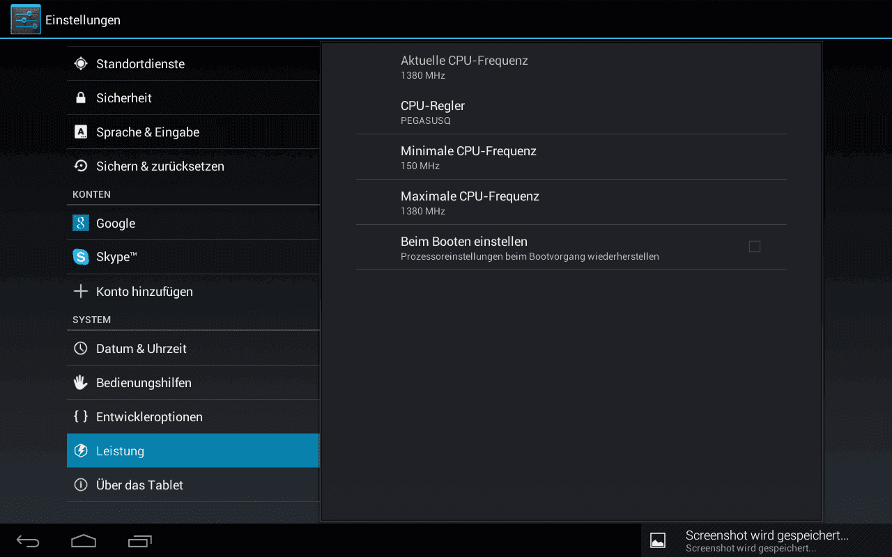

Anwendung des Tools zum Übertakten der CPU (Optional):
- Unter Einstellungen folgende Punkte anwählen: Leistung\Prozessor
- Ganz oben wird die aktuelle CPU-Frequenz angezeigt. Bei einem variablem CPU-Profil ändert sich dieser Wert je nach Auslastung.
- Mit dem CPU-Regler lassen sich verschiedene Profile auswählen. Kernel spezifisch sind die Profile "Pegasusq und Wheatley". Ich empfehle das Peqasusq-Profil zu werden - Hiermit harmoniert der Kernel scheinbar am besten und bringt den größten Performance-Zuwachs.
- Die Bedeutung der min. sowie der max. CPU-Frequenz dürfte selbsterklärend sein. Die niedrigste Taktung beträgt 150MHZ und die höchste Taktung liegt bei 1380/1520MHz. Bitte gut überlegt mit diesen Einstellungen umgehen!
- Ganz unten kann man die Option "Beim Booten einstellen" aktivieren. Nach einem Reboot wird dann die zuletzt ausgewählte Konfiguration geladen. Diese Option würde ich aber nur dann aktivieren, wenn ich von der Systemstabilität unter Berücksichtigung meiner CPU-Einstellungen überzeugt bin!

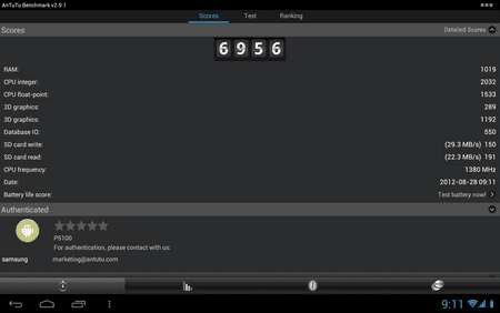

Vorbemerkung: Die ermittelten Werte gelten für mein P5100, CM10 vom 2012-08-27-12:56:52, Johnsel-MaxOC-Kernel 20120826.
Einstellungen: max. CPU-Takt: 1380 MHz, Governor: PegasusQ
Diese Einstellungen garantieren mir einen (fast) dauernd stabilen Betrieb meines Tab. Ich betone das 'fast', weil bei zwei Testdurchläufen der Benchmark abbrach, und zwar beim Wechsel in den 3D-Bench. (Die Ritterschar)
Test-App:
Es hat sich ergeben, daß der Quadrant-Benchmark sehr schöne Werte anzeigt, für die Prüfung der Übertaktungs-Stabilität aber nicht geeignet ist; Er fordert das System nicht ausreichend.
Ich verwende daher den AnTuTu Bench in der aktuellen Version mit der Default-Einstellung.
Testverlauf: Zu Beginn wurde der CPU-Takt 1520 MHz getestet. Weder mit dem Governor 'OnDemand' noch mit 'PegasusQ' wurde der Test ordnungsgemäß beendet.
Bei zwei Durchläufen erfolgte ein Reboot des Systems, beim Rest ein Abbruch der App ohne angezeigtes Testergebnis. (Der QuadrantBench lief durch und brachte ca. 3550 Punkte)
Daraufhin wurde der Takt auf 1380 MHz verringert.
Der Default-Governor OnDemand erbrachte in sechs Durchläufen zwischen 6650 und 6697 Punkte, hier geschah auch der zweimalige Abbruch der App.(s.o.)
Danach wurde Governor PegasusQ eingestellt.
AnTuTu ermittelte damit in fünf Durchläufen 6838 - 6956 Punkte.
Der Anhang zeigt das beste Ergebnis als ScreenShot.

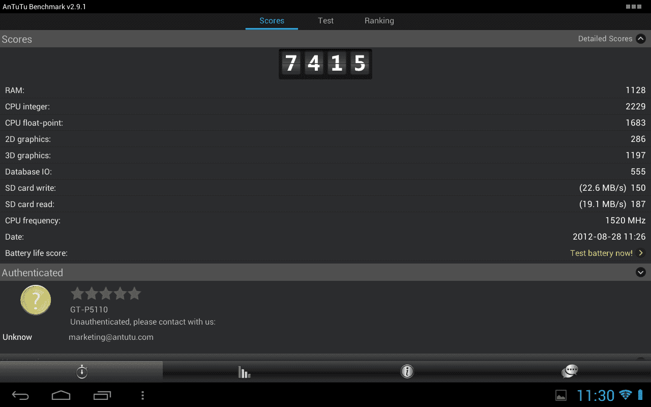

Habs auch mal gemacht:
GT-P5110 CM10 20120827
MaxOC 1,52GHz
GPU Rendering aktiviert
Pegasusq
I/O scheduler: SIO
@McIcke
Auffällig ist, dass du deutlich besser Werte bei der SD Card hast... Habe allerdings auch nur einen Durchlauf gemacht ;)
Mir ist nur nicht klar, was da gemeint ist. Die interne oder externe SD-Card?
Meine Externe ist eine 32 GB SDHC Klasse 10 und zeigt mit dem h2testw.exe auf dem PC ca. 20/15 MB/s (R/W)
Sicherlich die interne SD
