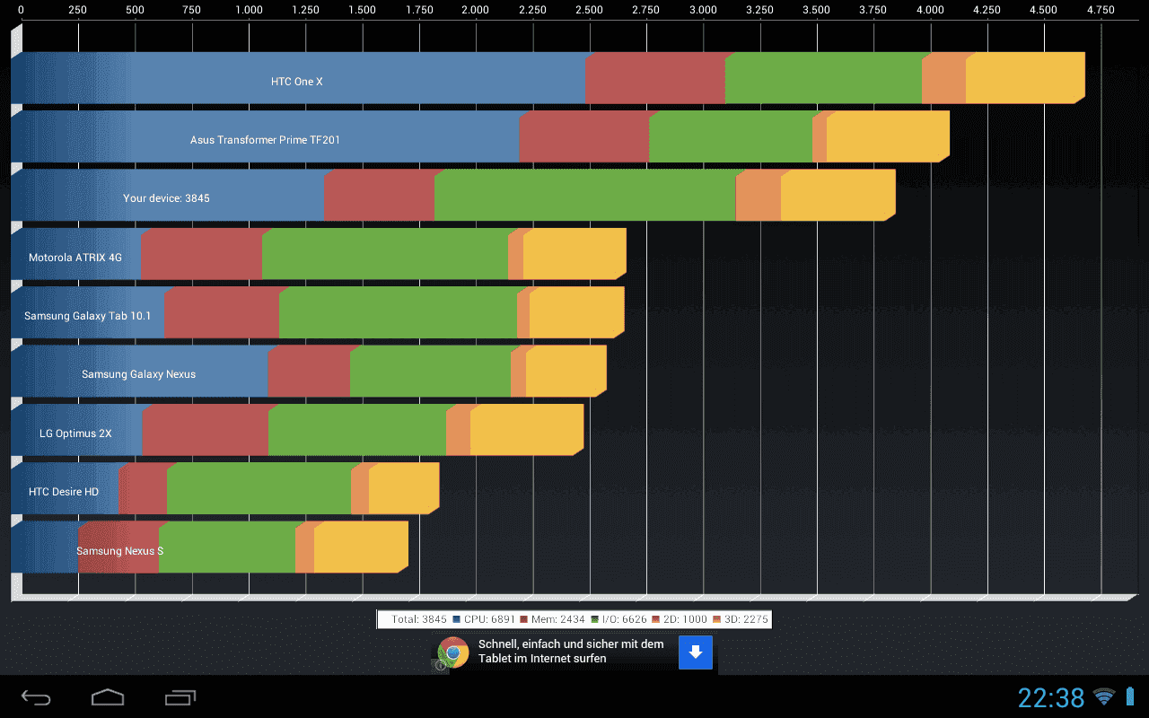

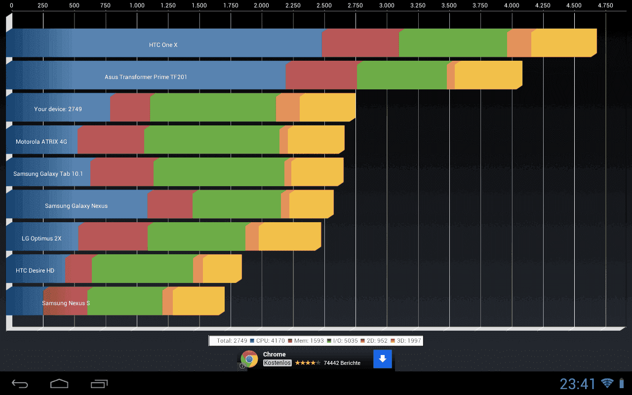

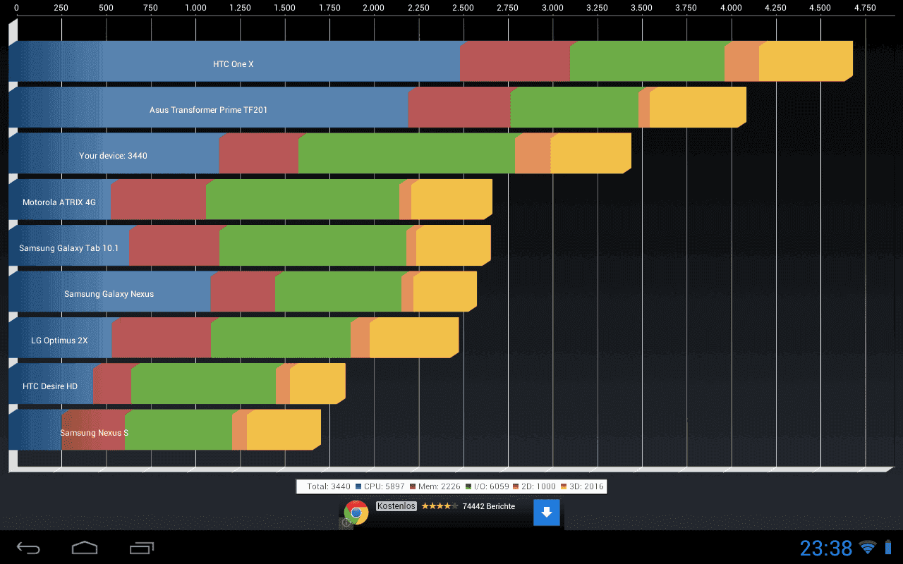

Performance des Kernel (MaxOC) - Quadrant Full Benchmark Test GT-P5110:
Dieser Test ist mit dem CPU-Profil Pegasusq (Siehe Anwendung des Tools...) entstanden. Damit konnte ich die besten Ergebnisse erzielen. Die min. CPU-Frequenz liegt bei 150MHz. GPU-Rendering ist in den Entwickleroptionen aktiviert gewesen.
MaxOC mit max. CPU-Frequenz 1008MHz
MaxOC mit max. CPU-Frequenz 1380MHz
MaxOC mit max. CPU-Frequenz 1520MHz

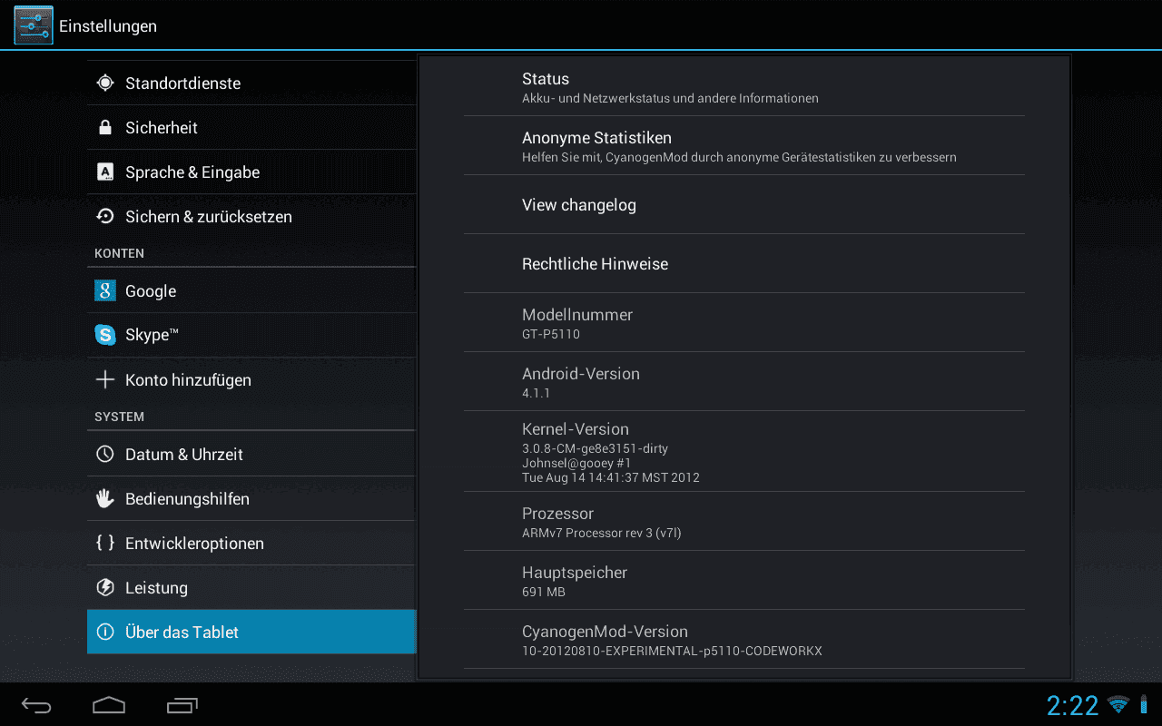

-Dann den Reboot und zur Kontrolle die Systeminformationen (Über das Tablet) in den Einstellung prüfen.

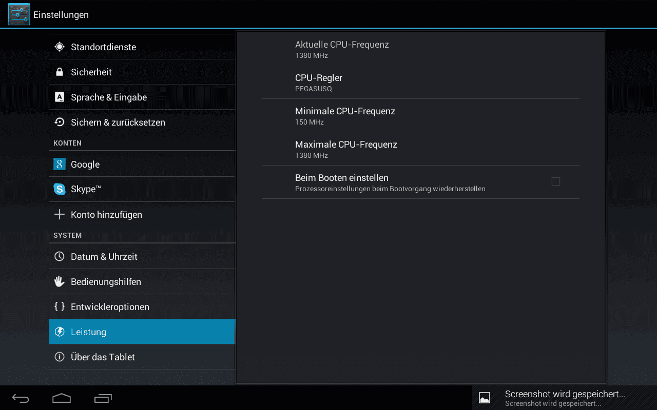

Anwendung des Tools zum Übertakten der CPU (Optional):
- Unter Einstellungen folgende Punkte anwählen: Leistung\Prozessor
- Ganz oben wird die aktuelle CPU-Frequenz angezeigt. Bei einem variablem CPU-Profil ändert sich dieser Wert je nach Auslastung.
- Mit dem CPU-Regler lassen sich verschiedene Profile auswählen. Kernel spezifisch sind die Profile "Pegasusq und Wheatley". Ich empfehle das Peqasusq-Profil zu werden - Hiermit harmoniert der Kernel scheinbar am besten und bringt den größten Performance-Zuwachs.
- Die Bedeutung der min. sowie der max. CPU-Frequenz dürfte selbsterklärend sein. Die niedrigste Taktung beträgt 150MHZ und die höchste Taktung liegt bei 1380/1520MHz. Bitte gut überlegt mit diesen Einstellungen umgehen!
- Ganz unten kann man die Option "Beim Booten einstellen" aktivieren. Nach einem Reboot wird dann die zuletzt ausgewählte Konfiguration geladen. Diese Option würde ich aber nur dann aktivieren, wenn ich von der Systemstabilität unter Berücksichtigung meiner CPU-Einstellungen überzeugt bin!
