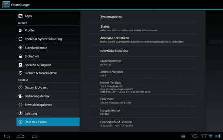

Kurze Frage.
HIer im Bild eingefügte Version habe ich drauf.
Wie sieht es eigentlich aus kann ich die neue Version einfach drüber Bügeln. `???`
Wenn dich die ZIP auf die SD karte lege und erst die ZIP der ROM Flashen und dann die GApps die am anfange stehen ?,
Oder muss ich wieder alles neu Installieren ?
danke schon mal
Bügeln fällt leider aus.
Hier steht folgender Text:
First time installing CyanogenMod 10 to your Galaxy Tab 2, or coming from another ROM:
- Make sure you're running a proper working ClockworkMod-Recovery
- Copy GApps and CM10 ZIPs to your internal SDCard
- Boot into Recovery
- Flash CM10 zip from internal SDCard
- Flash GApps zip from internal SDCard
- DO A DATA WIPE / FACTORY RESET
- Reboot
- Don't restore Apps using Titanium Backup!
Da du von einer anderen ROM kommst (ICS) solltest du dir zunächst CWM 6.0.1.0 für JB und fürs richtige Tab installieren, dann die passende Zip auf die interne SDCard packen, diese installieren und im Anschluss direkt die aktuellen 4.1.1 JB GApps
(Alle Daten gehen verloren, wenn du kein Backup machst.)
@ tripple
ich habs so gemacht..
cm10 flashen die richtigen gapps flashen und reboot....
es hat alles funktioniert ohne wipe und war stabil.....
nur lbe security zuvor deinstallieren die app geht nicht unter jb
wenns nicht klappt wipe kann man ja immer noch machen..
ach ja.. zuvor das jb recovery flashen..
