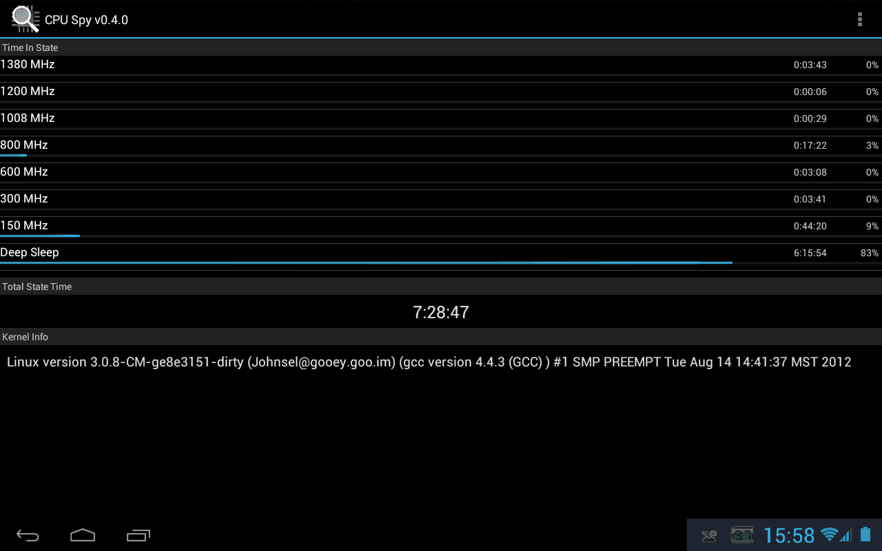

Du hast den o.g. Kernel geflasht und die CPU übertaktet, richtig? Das bringt dir eine bessere Performance, aber keine Nachteile, richtig? Also auch keine viel schneller entladene Batterie bzw. Hitze am Tab?
Betreffs Batteriestandzeit muß ich erst mal Erfahrungen sammeln.
Bei einer durchschnittlichen Entladung von 0,2 - 0,4%/h im Standby wird natürlich die hohe Taktfrequenz nicht gefordert. Im Standby taktet das Tab etwas mit 150 MHz, der Rest ist Deep Sleep.
Und bisher war die längste Zeit, die ich pausenlos gespielt habe, eine Dreiviertelstunde. Warm wurde es nicht dabei, und der Haupttakt lag bei 800 MHz, bei 1380 MHz lief das Tab dabei nur 11 Minuten. Das war jedoch gestern, heute habe ich praktisch nur Standby gehabt.
Kann man sehr schön mittels CPU Spy aufzeichnen.
Anlage: CPU-Takte der letzten Stunden.
HH
