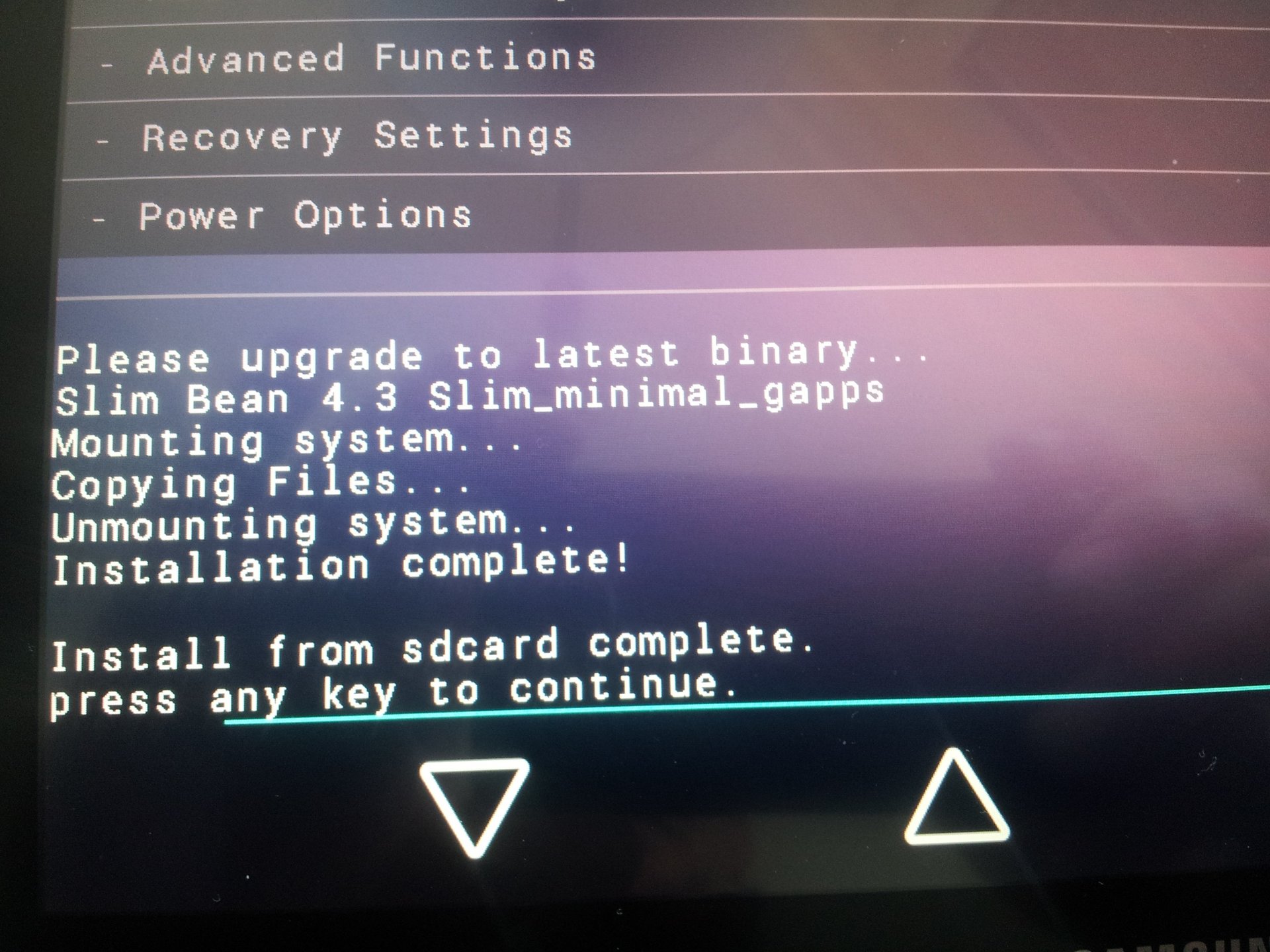

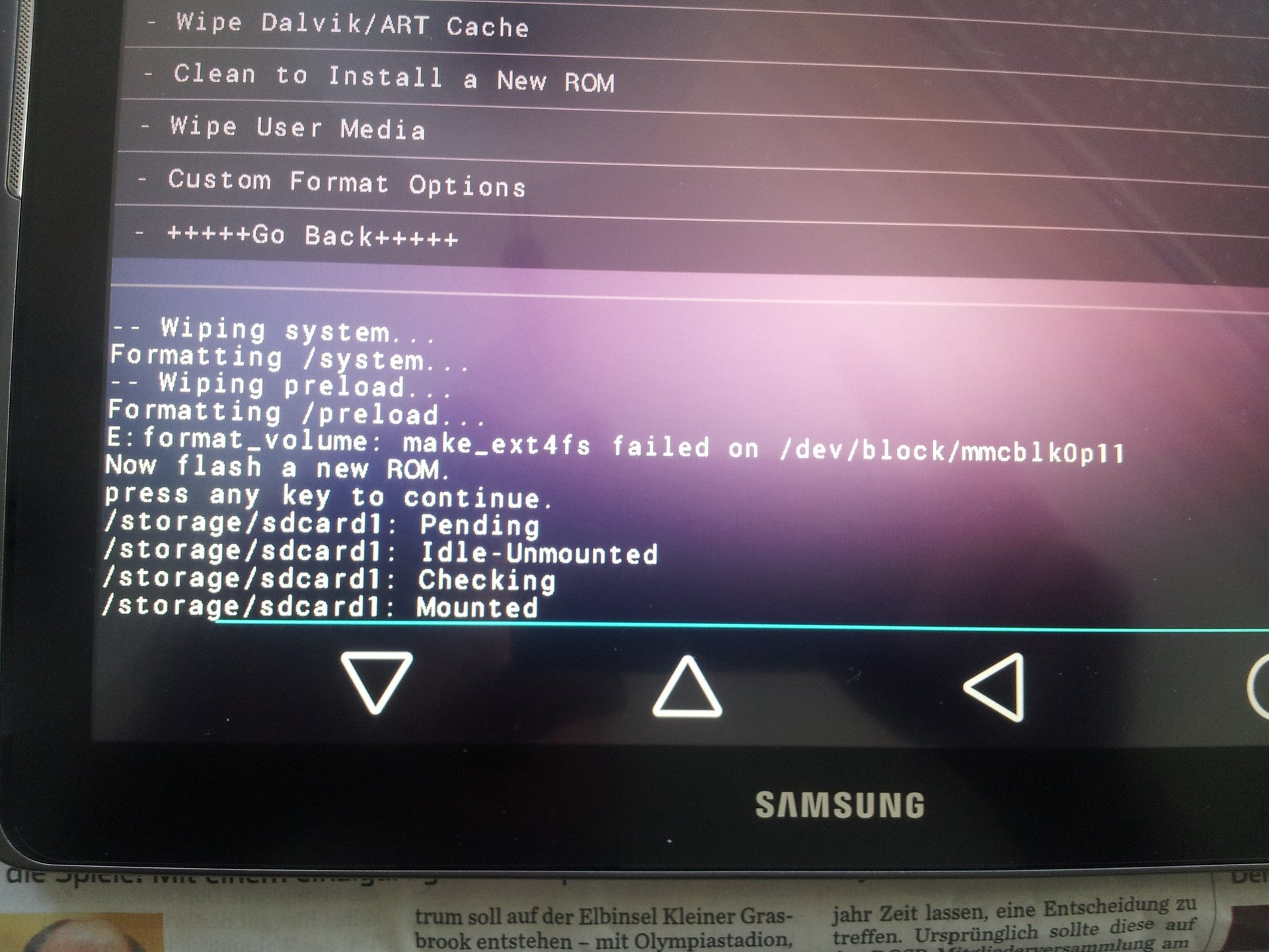

Bin nun im philz recovery und hab´all das vorgeschlagene gemacht.
Leider funzt es immer noch nicht, steht auf dem Samsung Tab Logo und rührt sich nicht.
Wenn es geklappt hätte, müsste doch der slim schriftzug lange laufen.
hab mal 2 Bilder angehängt. Bekomme so langsam die Krise:confused2:

Dein EFS ist kaputt. Daher der Bootloop.
Fehler auf bild 1 zu erkennen.
EFS liegt auf mmcblk0p11.
Hast du ein Backup Vorher gemacht?
Wir hatten hier schon.mehrere User denen das passiert ist, da sie.ein.CWM eingespielt hatten, was nicht für das Tab war.
Wenn du kein Backup hast, dann hilft vermutlich nur einschicken.
Der ursprüngliche Beitrag von 10:18 Uhr wurde um 10:29 Uhr ergänzt:
Stop,
Efs liegt auf mmcblk0p1 ! :p verwechselt. Mmcblk0p11 ist preload, unerheblich für dein Problem.
Heisst aber trotzdem nicht, das eine akaputte EFS Partition nicht der grund ist.

Alle die hier mitgelesen haben wegen dem nicht bootendem Tab von @Printer :
EFS ist ganz, Backup habe ich ihm auch gleich erstellt.
Problem? So ziemlich alles auf seiner MicroSD war für das i9100 - also das Samsung Galaxy S2! Dann kann das auch nicht gehen, höchstens gewaltig in die Hose :p
Haben nun das richtige SlimBean für das P5110 installiert und es schnurrt wieder :)
Hätte aber auch gut in die Hose gehen können.
