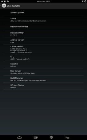

Hallo, ich habe Probleme mit YouTube, es werden keine Videos abgespielt. Hat vielleicht jemand eine Tip für mich?
Danke im voraus.
Rom? Kernel? Ohne Infos kann niemand helfen.
Ich hoffe das reicht

Hi @Motammi
Hab die gleiche Slim + Kernel wie du ... und meine YouTube App (v.5.17.6) macht was sie soll...also keine Probleme :smile:
Mir wurde aber gerade beim öffnen der App ein Update (ganzseitig) angeboten...hab auf "später" gedrückt !
Bei irgend einem geflashten Handy ist mir das auch schon mal passiert , die YouTube wollte einfach nicht --- Lösung : eine ältere YT-Version genommen :scared:
..probier mal : Youtube Alte Versionen - Android
Good Luck

...fällt mir gerade ein : dieses Problem gab es doch schon mal bei der Omni Rom !
Da fiel die Kamera und YouTube aus . AA34 hat da den Dhollmen + Blobs empfohlen !
Frage : ..die Blobs (eigentlich bei Slim nicht nötig) hast du mit geflasht :confused2:
Probier mal mit dem Standartkernel ob das Problem immer noch besteht !?
Nein habe ich nicht
...dann flash mal die Blobs hinterher :winki:
