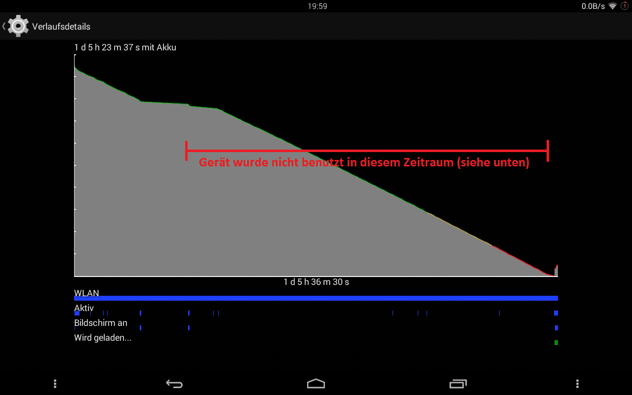

Ganz extrem hatte ich es von Samstag bis heute. Samstag voll aufgeladen, seit dem nicht genutzt, heute abend komplett leer (und aus)... Kann mir nicht erklären, warum... Habe nichts am tablet verändert seit der letzten weekly 3.6 (vom 10.03.2014)
Edit: Habe mal einen Screenshot gemacht zur besseren Darstellung. Man kann erkennen, dass das Gerät eigentlich so gut wie garnicht benutzt wurde (siehe "Bildschirm an") und nur gaaanz wenig aktiv war (siehe "Aktiv").

Android-Andi34 schrieb:
Edit:
@Flosen dein W-Lan war aber durch weg an ;) Das kannst du in den erweiterten W-Lan Optionen aus/umstellen ;)
Gleiches gilt für Eisbaer-Dan
Ich habe bzw. hatte WLan immer durchweg an und nie solche Akkuprobleme
