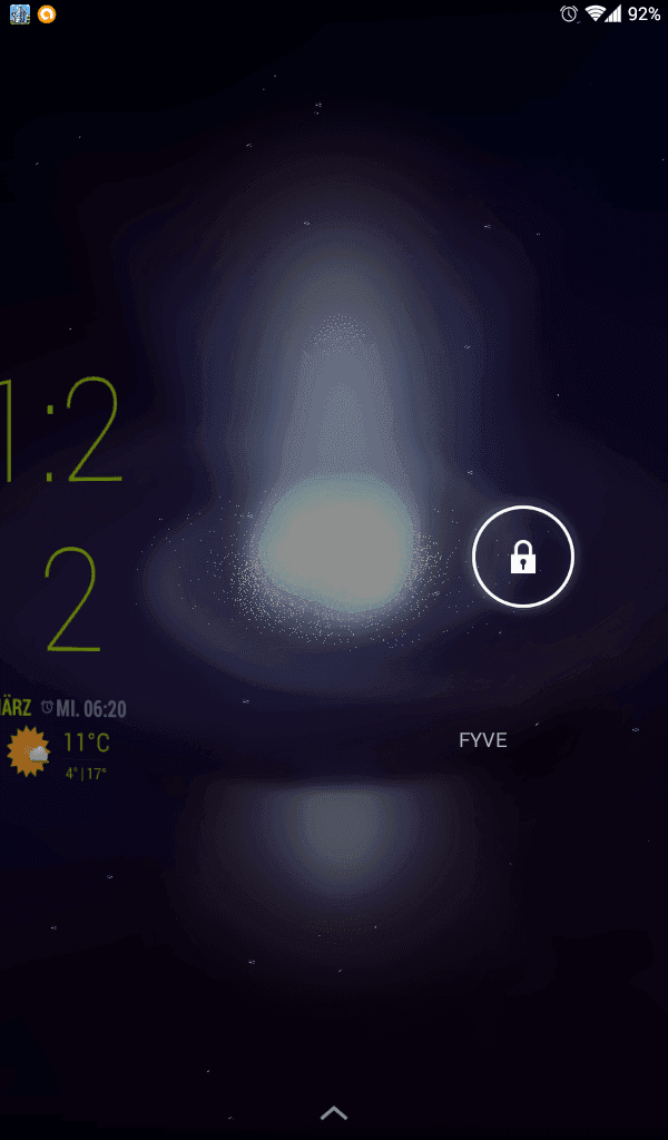

Jetzt gibt es ein anderes Problem, hebt mit das Tablett zb hochhält und der sperrbildschirm ist aktiv und dreht es dann, dreht sich zwar der Hintergrund auch nur ist der dann sozusagen 2 geteilt, sobald ich wieder am PC bin Poste ich ein Screenshot davon
Der ursprüngliche Beitrag von 11:17 Uhr wurde um 11:21 Uhr ergänzt:
Lach, wollte gerade ein Screenshot machen nun wird es richtig angezeigt, vielleicht war es nur einmalig, sollte es wieder auftauchen, mache ich den Screenshot sofort.
Android-Andi34, Top Arbeit von dir, einfach spitze
das passiert abundzu wenn der Tablett im querformat steht und man es hochkant stellt,es ist nicht jedesmal, von hochkant auch quer und dann wieder zurück ,da tritt der fehler nicht auf
Ich glaube, das hat teilweise mit unserer hwrotation=270 zu tun, der surfaceflinger scheint nicht immer ganz damit zurechtzukommen, bzw. braucht manchmal ein bisschen... ggf. muss auch noch wo anderes etwas in der hinsicht gefixt werden.
