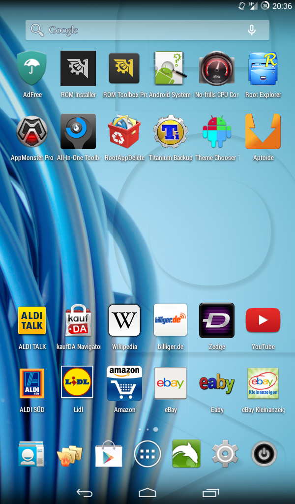

Was mich allerdings nervt, daß bei den letzten Nightlies ständig das Erscheinungsbild bzw. das Raster der Homescreens geändert wird.
Hatte mir alles auf 6 Apps Breite eingerichtet und nun passt wieder nix. Auch die Höhe ist verändert und nachdem wieder alles annähernd so eingerichtet hatte wie mal war sieht es einfach fürchterlich aus und meines Erachtens nach wird auch einiges an Platz verschwendet.

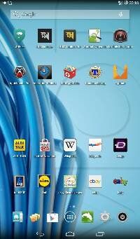

Komisch, habe die 09 nun drauf jedoch sind es immer noch 6 apps in einer reihe
Habe auch die 09er Nightly installiert und es sind bei mir 5 Apps pro Reihe. Auch die Höhe passt nicht mehr. Einstellungen habe ich leider keine gefunden, die das ändern könnten.
Edit : habe grade einen Restore gemacht und die Optik passt wieder. Siehe 2. Anhang

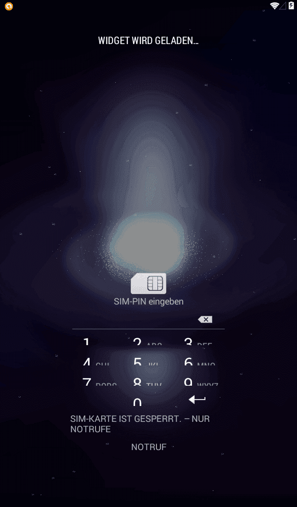

so sieht es immer aus ,erst nach eingabe der pin und bestätigen durch enter wird für ca 1sec es richtig angezeigt ,könnte durch die untere Schrift kommen: simkarte gesperrt.... kann man das irgendwie ändern?
geht es im Landscape, also Querformat?
Mal das Tab auf US gestellt und geschaut, ob es geht?
Im Querformat sieht es genauso aus, auch bei sprachumstellung wird es auch nur halbiert angezeigt
