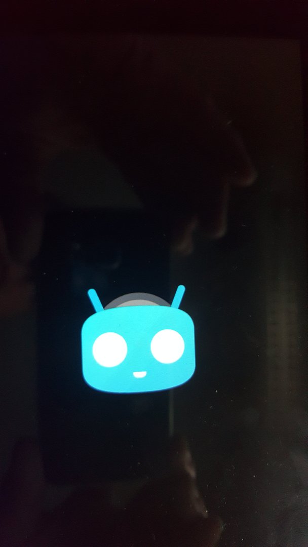

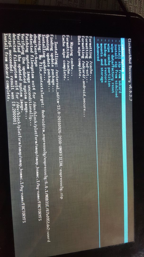

20161003_193600.jpg 20161003_193637.jpg Hi,
ich habe die CM13 mittels CWM Recovery 6.0.2.7 auf mein 3100 geflasht. Leider kommt der Kasten beim booten nicht über das Bootlogo hinaus.
Ich bekomme beim installieren diese Warnung (siehe Bild).
Kann mir jemand helfen? vielen Dank
Nabend&Willkommen bei AH @Beichtstuhl
Wenn du dir das Video angeschaut hast, wirst du bemerkt haben, dass ich TWRP 3.x.x-x verwendet habe .... also aaaalles nochmal Anfang ....
Dazu kannst du die TWRP*.zip in deinem CWM flashen ... raus und wieder rein booten = TWRP ... anschließend Fullwipe (wie im Video) und Flash Rom und GApps = CM13 :scared:
Reaktionen: Beichtstuhl

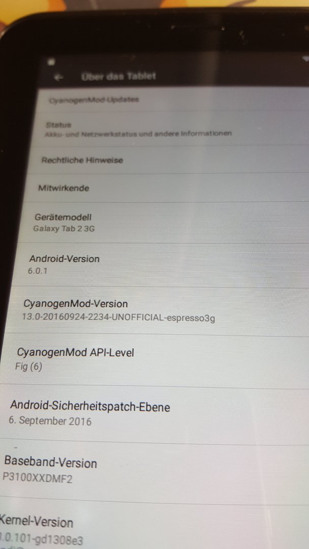

Altuellste CM13 bootet auf p3100 nicht. Suche noch nach dem Grund.
Dazu kannst du die TWRP*.zip in deinem CWM falshen ... raus und wieder rein booten = TWRP ... anschließend Fullwipe (wie im Video) und Flash Rom und GApps = CM13 :scared:
Habe ich so gemacht, wie du gesagt hast. Die aktuelle Version läuft aber trotzdem nicht. Habe dann die 2234 genommen und siehe da:20161004_095304[346762].jpg
Ihr macht eure Arbeit so gut, dass sogar ein Stümper wie ich das auf die Kette kriegt. Vielen Dank!!:thumbsup:
