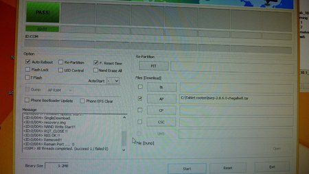

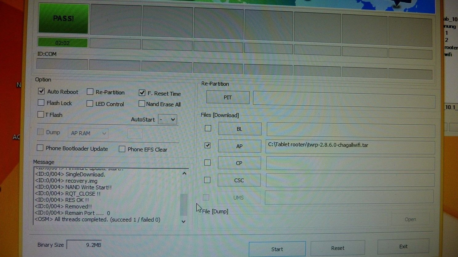

Hi, ich bin neu bei euch. War durch mein HTC in einem anderen Forum.
Nun eine Frage zu meinem Tablet SM-T800 (WiFi) mit dem Update auf Android Lollipop.
Wollte nun nach der Anleitung von "j1gga84" die TWRP "twrp-2.8.6.0-chagallwifi.tar" mit ODIN installieren um anschließend die ROM "IronRom V2.2 T800.zip"

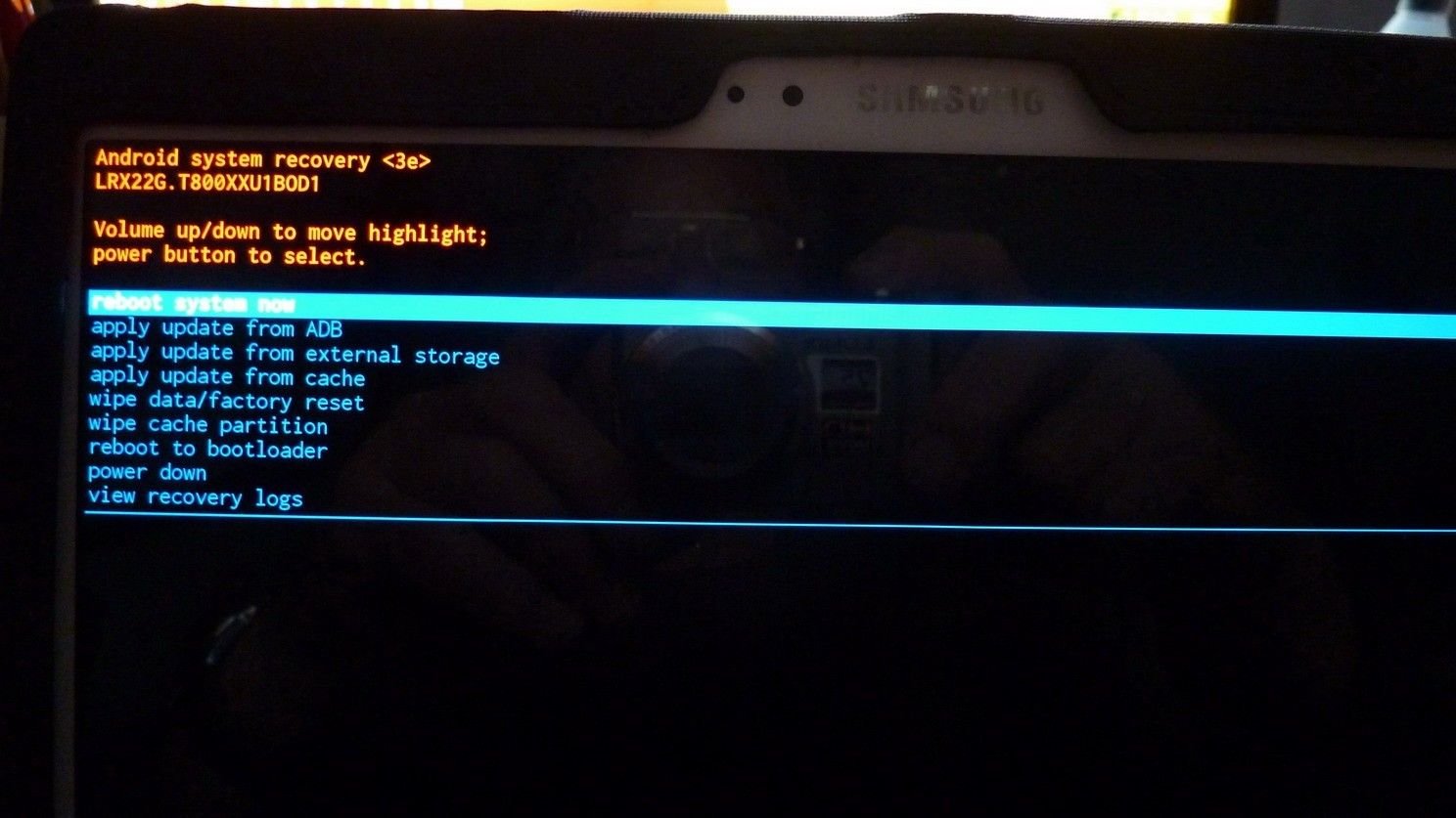

ODIN hat meiner Meinung nach keine Fehler gemeldet und ist nach dem Reboot wieder im System gelandet. Nun wollte ich um "IronRom V2.2 T800.zip"
zu installieren ins TWRP, aber ich lande immer wieder im Downloadmodus um mit ODIN weiter zu machen. Kann mir jemand helfen?
Gruß Hanesito
Drückst du auch Lautstärke HOCH + Power + Home ?
Bei "Lautstärke RUNTER" kommst du in den Download-Modus, mit "Lautstärke HOCH" ins TWRP.
Reaktionen: Hanesito
Hi,
habe mal 2 Bilder angefügt.
ODIN - Einstellung und das nichtvorhandene TWRP.
Wer kann helfen? Möglicherweise im ODIN was falsches
eingestellt.
Gruß Hanesito
