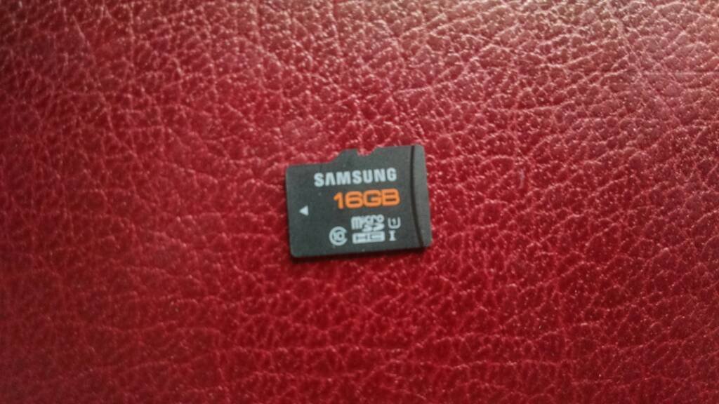

Welche SD Karte hast du denn genau? Von Samsung gibt es diverse UHS Karten, von "EVO" über "PRO" bis "PRO+" und "EVO+", die unterscheiden sich zunächst besonders im Preis..
Hast du noch eine App am laufen, die die SD Karte beschleunigen soll? Das könnte die Ergebnisse des Testes verfälschen, da solche Tools normalerweise größere Blocke schreiben und damit mehr Geschwindigkeit vortäuschen als man später erhält (nicht dass ich mir jetzt eine Karte für 25€+ kaufe und die dann auch nicht schneller ist als die Class10, die gerade ihren Dienst tut)..

@Stefan: Ne ich habe keine Beschleunigungstools installiert. Ich weis nicht so genau welche ich gekauft habe, das ist schon was her. Auf der Karte selber ist weder was von evo noch von pro zu lesen. Ich häng mal ein Bild an.
