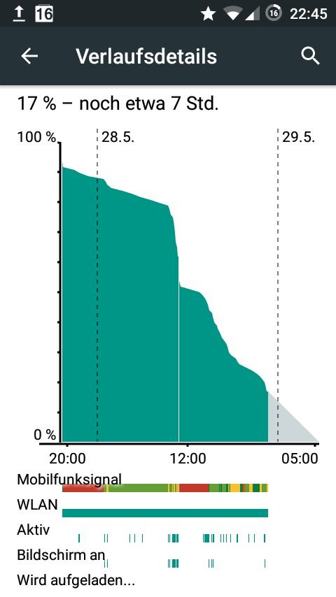

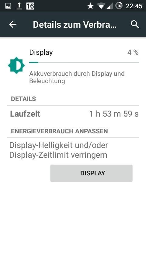

Mit der Akkulaufzeit bin ich eigentlich ganz zufrieden. Bin jetzt nach 26h Laufzeit bei 17% und 2h Display on time.
Ich muss dazu aber noch sagen, dass ich zurzeit nicht allzuviele Apps installiert habe, die ständig im Hintergrund irgendetwas machen könnten.
