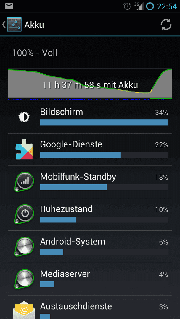

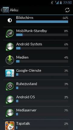

Ich habe Google now aktiviert und bei mir sieht es so aus...
...gesendet von meinem xperia s mit jelly bean <3

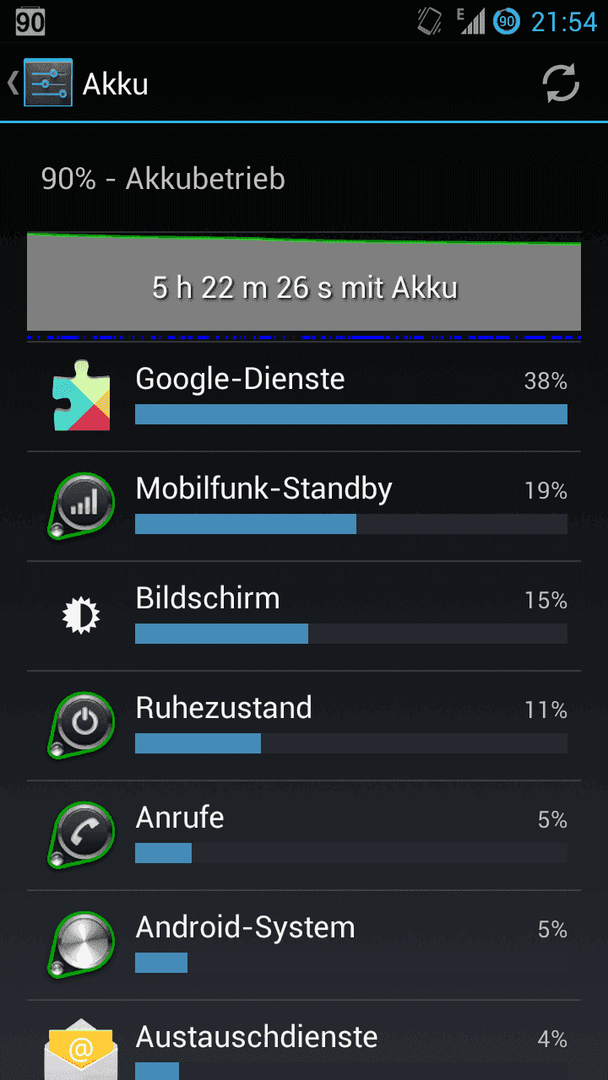

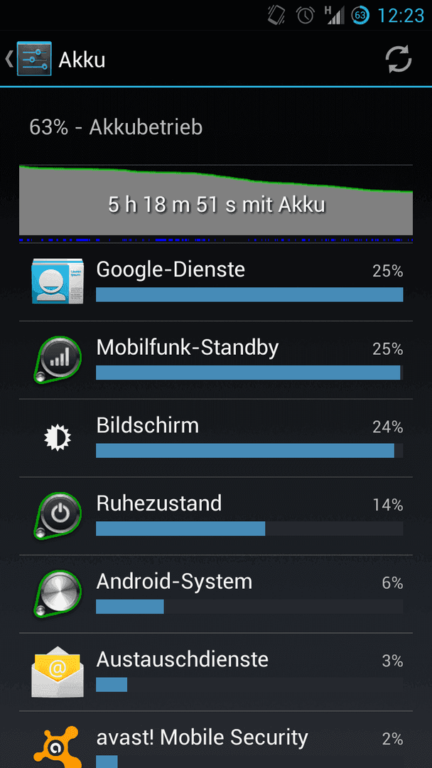

Hab mal 3 Bilder angehängt
Das Erste ist vom Wochenende, die anderen beiden jeweils von heute (heute Mittag und gerade eben)

Das ist echt komisch ich habe 3g auch an und auch permanent 3g.
Ich glaube es liegt an Auto sync schalte das mal aus.

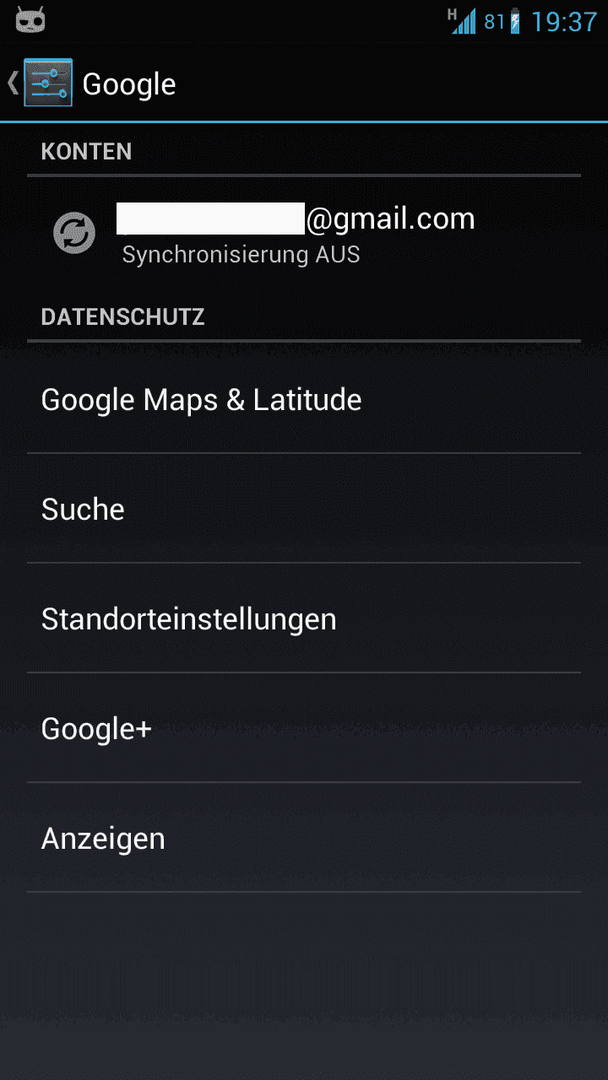

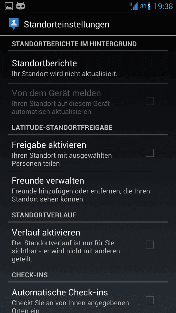

Google Maps Standorte sind bei dir NICHT deaktiviert!
Das ist erkenntlich durch das Puzzle Symbol im Screenshot mit den Maps Farben.
Google Now hat enorm Akku gezuzelt, das Problem ist, mit dem Deaktivieren von Google Now ist es noch nicht getan.
Schau in den beiden Screenshots von mir, ob du die Einstellungen gleich hinbekommst. Dann müßte sich der Akkuverbrauch enorm verbessern!

Also bei mir geht das nur so...

Doch die sind aus..es ist und war alles so eingestellt wie auf deinen Screenshots und auch wie auf deim Einzelnen von johannes123..
kann mir das Ganze nicht wirklich erklären.
Ich werde nun mal über Nacht den normalen Standort über WLAN/Handynetz (Nicht Latitude/Maps!) aktivieren, das sollte keine Probleme geben im Normalfall(Hat bei der Stock auch nicht großartig Akku gezogen). Ich werde dann eventuell die Play Benachrichtigungen über Updates ausschalten
Und dann morgen früh mal sehen was er sagt.
