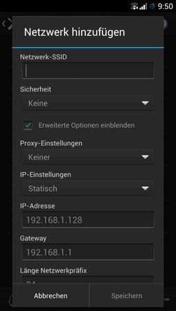

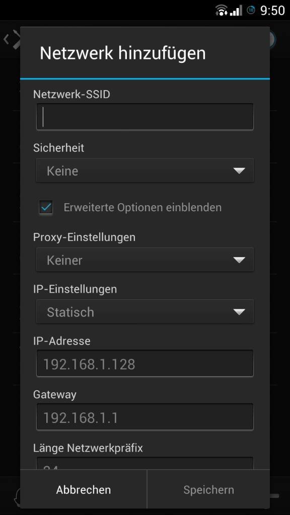

Hey habe die Rom drauf und ist auch recht gut nur ich habe ein Problem: Das Handy will sich nicht mit den WLAN verbinden?! :(( kommt nur Authentifizierung.... oder IP-Adresse wird abgerufen nur es verbindet sich nicht...hab auch schon neu geflasht (Nova Kernel und Rom)...Könnt ihr mir helfen? :(
Klingt fast so als ob du kein DHCP hast oder es nicht funktioniert wenn zumindest die Meldung von wegen "beziehe IP-Adresse" kommt. Kannst ja mal eine statische IP probieren. (Screenshot) oder mal in die Konfiguration vom Router schauen. Warst du mit dem gleichen phone schon mal in dem WLAN eingebucht?
Hast du evtl. im Router eingestellt, das nur bekannte Wlan Geräte Zugriff haben?
Denke auch das wird das Problem sein, denn bei cm10 geht definitiv das WLAN.
Schau mal hier rein! Ich vermute, das Problem liegt genau hier und du hast einen MAC-filter auf deinem Router eingestellt.
