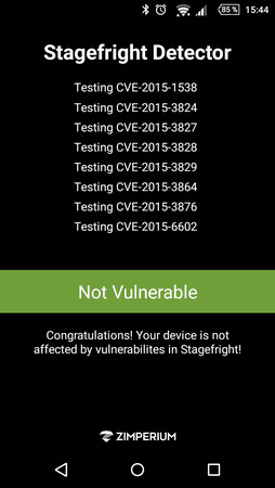

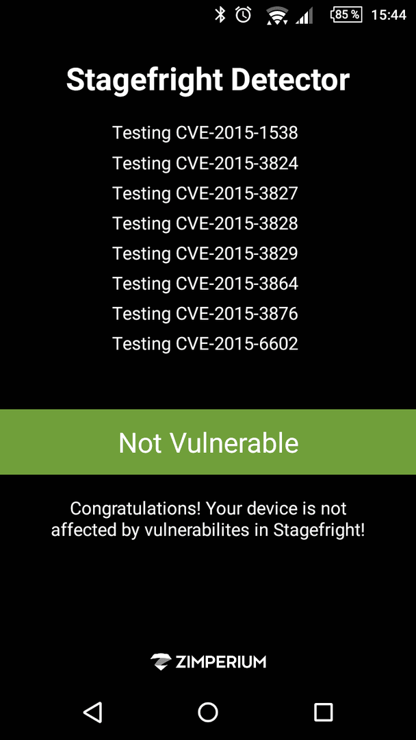

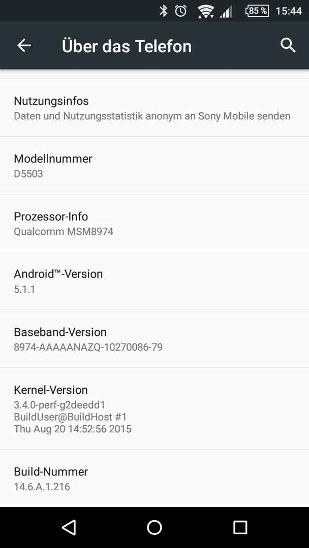

Stagfright ist nun (wieder) komplett geschlossen:
