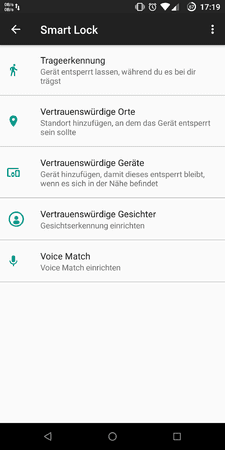

Funktioniert eigentlich Face-Unlock unter Lineage, wenn ich mindestens die Nano-Gapps flashe?
Ja, ist im Menü "Smart Lock" vorhanden.
Reaktionen: brianmolko1981 und misterx31
Gut, dann flashe ich demnächst nochmal alles neu von Anfang an mit Nano-GApps. Hatte ich eh vor, da seit gestern keinerlei Equalizer-Apps nehr funktionieren. Keine Ahnung, was ich verstellt habe.
[doublepost=1534933788,1534932036][/doublepost]Oder kann ich auch erstmal ein Upgrade der GApps durchführen. Also einfach die Nano-GApps (hab aktuell die Pico-Version drauf) per TWRP drüber flashen?
@Andy Häh?:blink: Wo ist denn das Smart Lock Menü:confused2:
Ahh...jetzt....ja! Hatte Smart Lock nicht aktiviert. Aber welche Einstellung meinst du genau, Andy?
Ja das hier.
