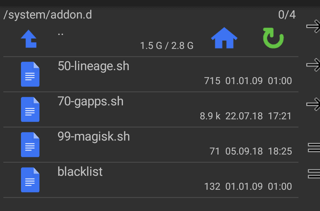

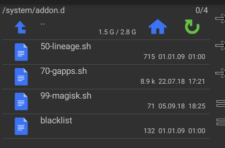

Bei mir hat es beim letzten Update nicht funktioniert. Davon abgesehen existiert bei mir der Ordner "/system/addon.d" auch gar nicht. Nutze LineageOS 15.1 und Magisk 17.1. Funktioniert das bei euch?
Doch, der Ordner existiert bereits standardmäßig.

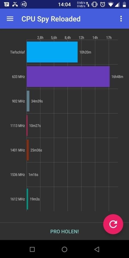

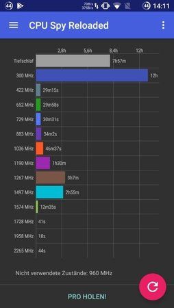

Update zum Thema Akku. Ich habe nun die Firmware mal manuell auf die von MIUI Global Stable 9.6.4.0 aktualisiert per TWRP (hier auf XDA zu finden bzw. dann hier).
Ich weiß nicht, ob es damit zusammenhängt.
Jedenfalls zeigt mein LOS 8.1 jetzt folgendes Verhalten, wenn das Display länger aus ist (z.B. über Nacht). Das ist schon einmal immerhin etwas, vorher war das Gerät nie im Deep Sleep, s. auch mein Post hier
Wie gesagt, es ist nun eine deutlich längere Zeit im Standby gewesen als in meinem verlinkten Beitrag mit ~6h. Eine Kausalität aufgrund der geupdateten Firmware will ich nun nicht herstellen.

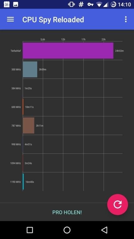

Zum Vergleich hab ich mal mein Oppo Find 7 und mein altes Moto G 2014 (beide Android 7.1.2) daneben gelegt über Nacht:
Find 7 mit Android 7.1.2 (Omnirom)
Moto G 2014 mit Android 7.1.2 (LOS 14.1) (wies sogar deutlich mehr Wakelocks auf als obige Geräte!)
Fazit: Der Kernel ist wohl noch etwas optimierbar bei Android 8 und unserem Xiaomi(?).

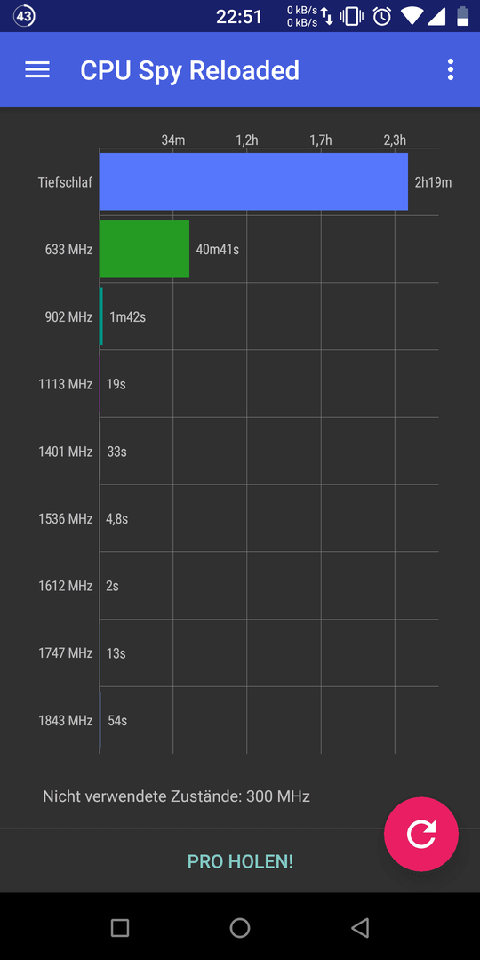

Das kann ich nun bestätigen, dass es am Kernel liegt.

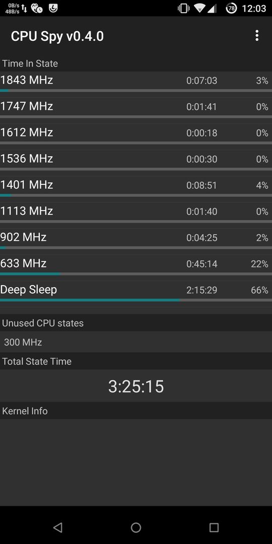

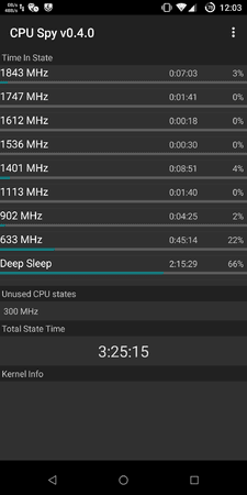

Ich habe mir mal den "CodeX" 1.7 Kernel draufgemacht und da schlummert das Gerät schon innerhalb kuirzer Zeit Standby zum Großteil im Tiefschlaf.
Der Verbrauch sank nun laut BetterBatteryStats in meiner knapp 3-stündigen Standby-Phase von ehemals 4%/h mit dem LOS-Kernel auf fantastische 0,3%/h mit CodeX 1.7!
Hier einmal die Anteile der Taktraten an dem Testzeitraum:
Werde noch einmal heute über Nacht länger testen, um Vergleichswerte zu meinem vorherigen Post zu haben.

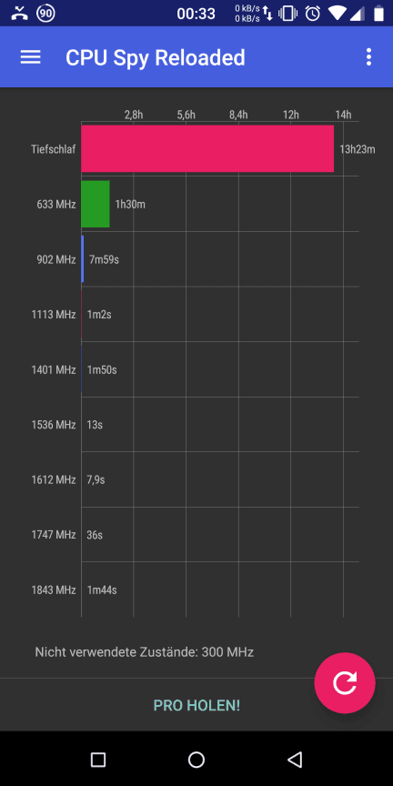

E: Hier sind die Testergebnisse über Nacht: Sieht sehr vielversprechend aus.
Fraglich, warum die whyred LOS Maintainer hier nicht ansetzen. Aber da im XDA Thread geht es ja sowieso etwas drüber und drunter.

TATSACHE!
Habe die 9.6.4.0 Stable Firmware geflasht und siehe da: von ca. 1 Stunde ScreenOff habe ich jetzt ca. 96 % DeepSleep...das hört sich doch jetzt mal anders an:thumbsup:
Vielen Dank nochmal Junx für's Herausfinden und für die Lösung.
Sollten alle LOS 15.1 User mal kontrollieren. Denke das wird die Akkulaufzeit erheblich verbessern.
