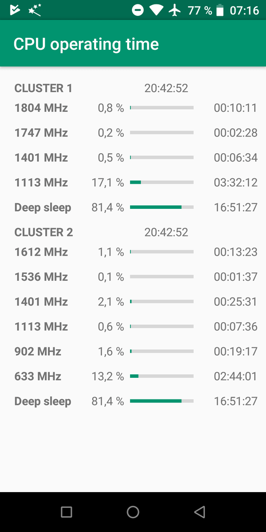

So! Nach einem Neustart ins TRWP und (Achtung! Aluhut!) löschen des Cache/Dalvik, Neustart des System und einem Aufladezyklus bis 99%, hat sich bei mir wieder alles eingependelt.
Ehrlich? Keine Ahnung wieso.

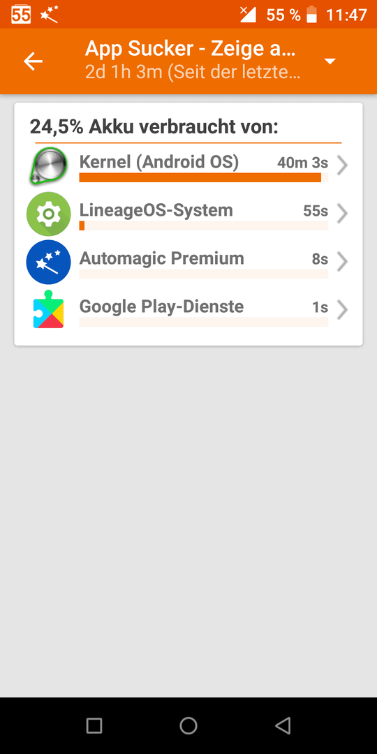

Und noch eimmal mit GSam gegengecheckt und bemerkt, das in den Doze Phasen der Kernel immer wieder aktiviert wird (...keine Ahnung von was).
Das kann doch nicht im Sinne des Erfinders sein, zumal ich eigentlich sämtliche Hintergrund Prozesse beschränkt habe:confused2: Nur Automagic läuft (wissentlich) bei mir permanent im Higru.

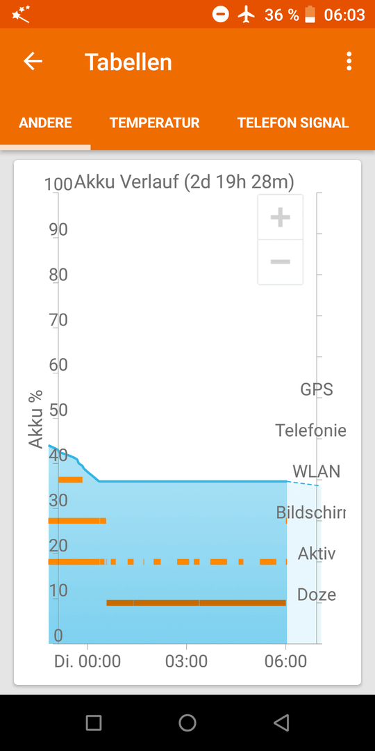

Gestern vorm schlafen gehen nochmal alle laufende Apps (...auch Systemeigene) beendet und....DADAAAA! Schaut mal auf den Screeny:thumbsup:
Obwohl im Doze Mode Aktivität angezeigt wird, hatte ich am Morgen kein Prozentpunkt verloren:blink:
Also irgendetwas im System scheint von irgendetwas im System (...oder natürlich auch von Apps, die nicht ausdrücklich beendet worden sind) getriggert zu werden.

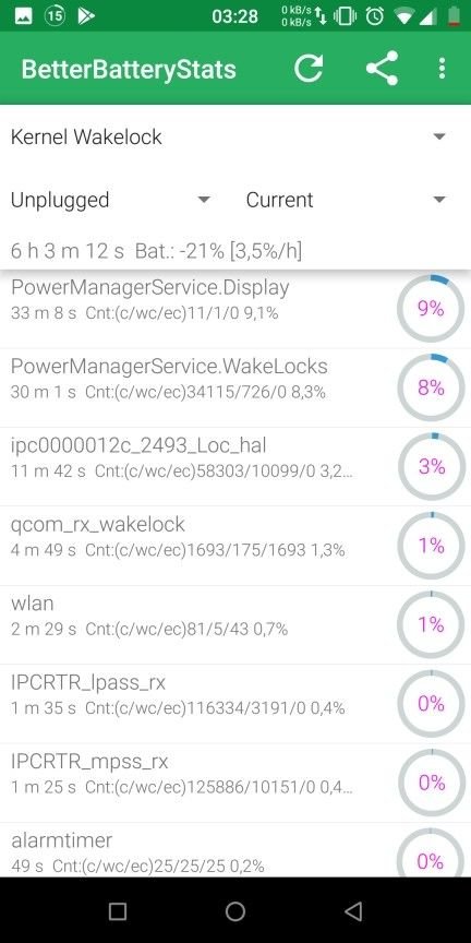

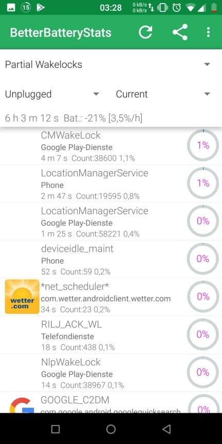

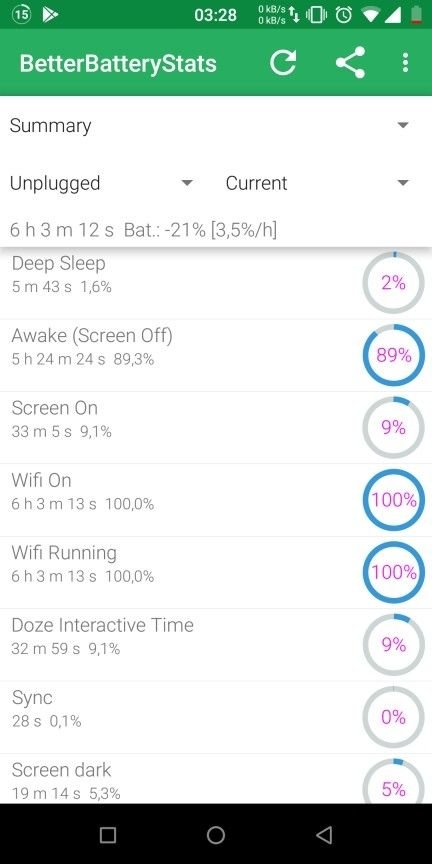

@Mister Lon
Habe gestern das gleiche bei mir feststellen müssen (aktuelle Firmware + Custom Kernel)! Deutlich gestiegener Akkuverbrauch auf 2-4%/h ohne erklärliche Gründe. Keine neuen Apps installiert, kein System/ROM-Update durchgeführt bisher.
Ein eindeutiger Verursacher ist laut BetterBatteryStats nicht ausmachbar?!

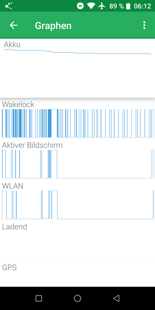

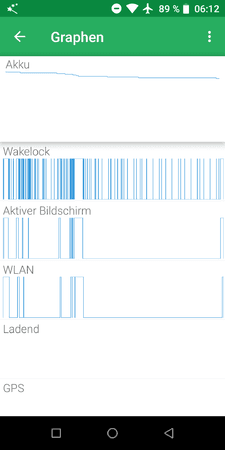

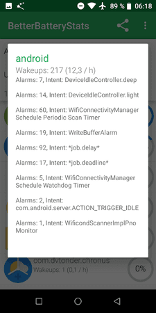

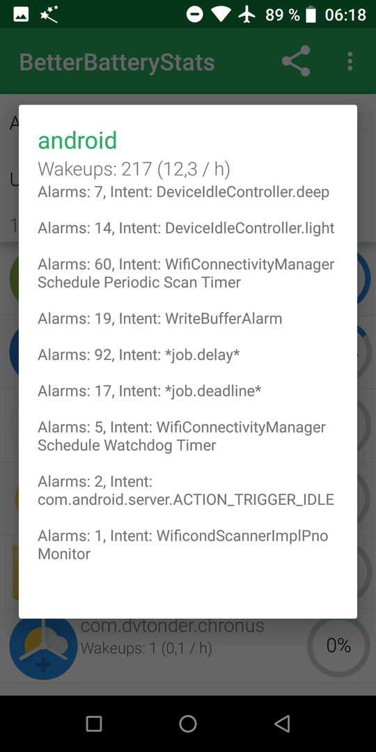

@nato44 Hmm...mit Wifi auf always on könnte man sich ja den nicht eintretenden Deep Sleep erklären, aber bei mir ist z.B. in der Nacht gar nix mehr on.....Wifi aus, Bluetooth aus, Flugmodus eingeschaltet....also es müssen bei mir die systemseitigen Wakelocks sein, die mein Whyred nicht richtig schlafen lassen. Wie Cua schon sagte: Zu viel Aktion in der Ruhephase. Die Graphen zeigen es deutlich und der Verursacher ist das Android System.
[doublepost=1537416888,1537416750][/doublepost]Hier mal der Graphen Screeny
[doublepost=1537417223][/doublepost]Check doch bittal den Alarms Tab bei BBS. Habe hier sind die System Wakeups aufgeführt.
[doublepost=1537417512][/doublepost]Zwei Intends fallen bei mir besonders auf: Der WifiConnectivityManager und JobDelay. Versucht sich irgendetwas über WLAN runterzuladen:confused2::blink:

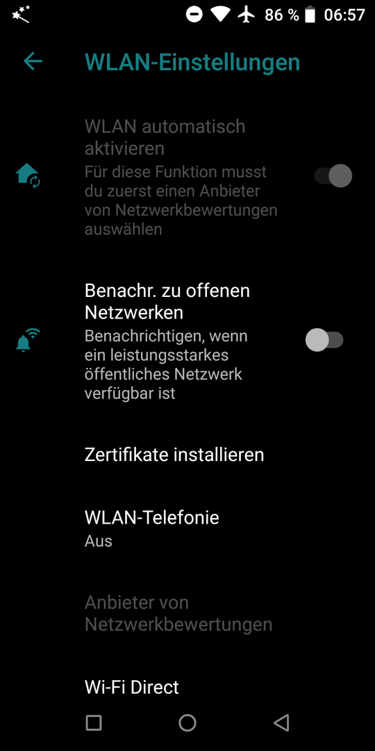

Mir ist in meinen Systemeinstellungen noch etwas aufgefallen: Dieses krude "WLAN automatisch aktivieren" ist zwar ausgegraut, der Schalter steht aber auf Aktiv:confused2:....Kann den Schalter auch nicht aktivieren, weil der Unterpunkt "Anbieter von Netzwerkbewertungen" von mir nicht aktiviert werden kann:confused2:
WTF??? :cursing:
Irgendetwas ist doch da extrem Oberfaul, zumal die Systemwakelocks ja zum großen Teil vom WifiConectivityManager (Schedule Periodic Scan Timer) kommen, der dann ja seine eigentliche Arbeit nicht verrichten kann und so halt weitere Wakelocks (*job* delay) generiert.:angry:
Ich brauch jetzt mal ein Wakelock Spezialisten, der seine Meinung dazu sagt :ohmy:
[doublepost=1537424255][/doublepost]Hier die ausgerauten Punkte unter WLAN Erweitert.
