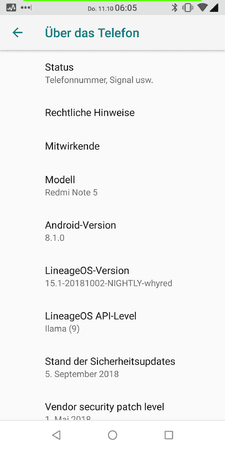

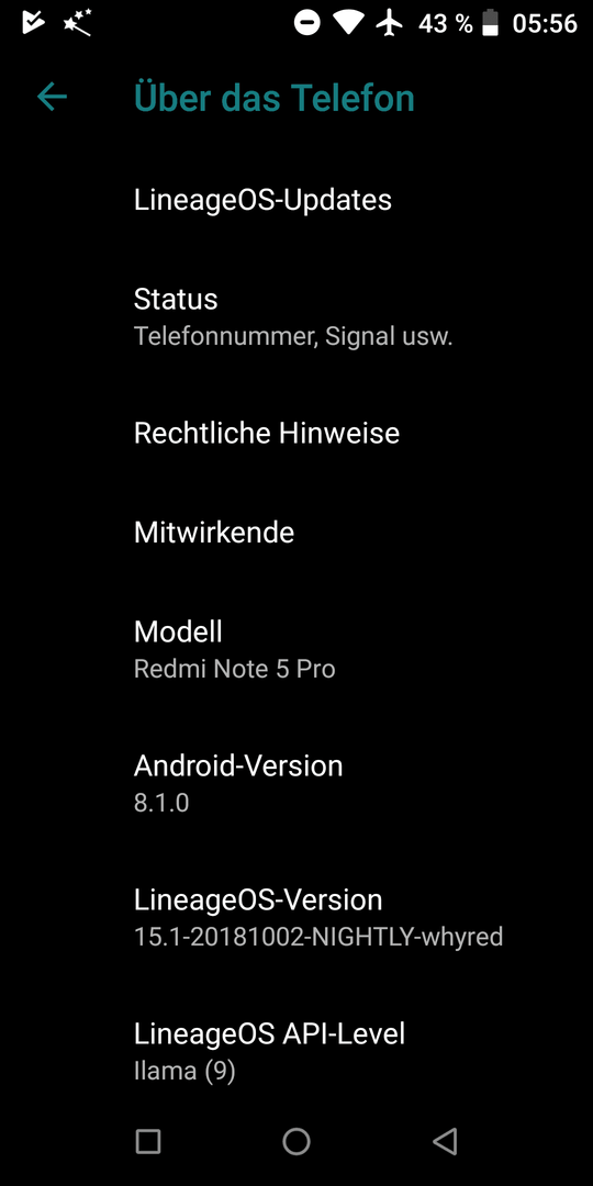

Wo ist denn der Los Updater beim Note 5? Wird mir nicht angezeigt unter "Über das Telefon". Beim 4x ist er da.
Genau dort ist er. Direkt an erster Stelle.
Reaktionen: OnkelLon
Ne, beim Note eben nicht...
@s!Le ...na ja....bei uns eben doch:1f60f:

Schon klar. :1f610:

Falls der Updater in der Liste der Apps (System-Apps eingeblendet) deaktiviert wurde, dann wird der Eintrag im Menü der Einstellungen nicht mehr angezeigt.
Reaktionen: s!Le
Wenn, dann nicht von mir. Evtl. hat mir der gapps Aroma Installer was zerschossen, der übrigens nicht richtig funktioniert. Bei Installation startet die Recovery neu. Nachdem ich Los nochmals geflasht hatte, war der Updater an seinem Platz.
Reaktionen: OnkelLon und ooo
