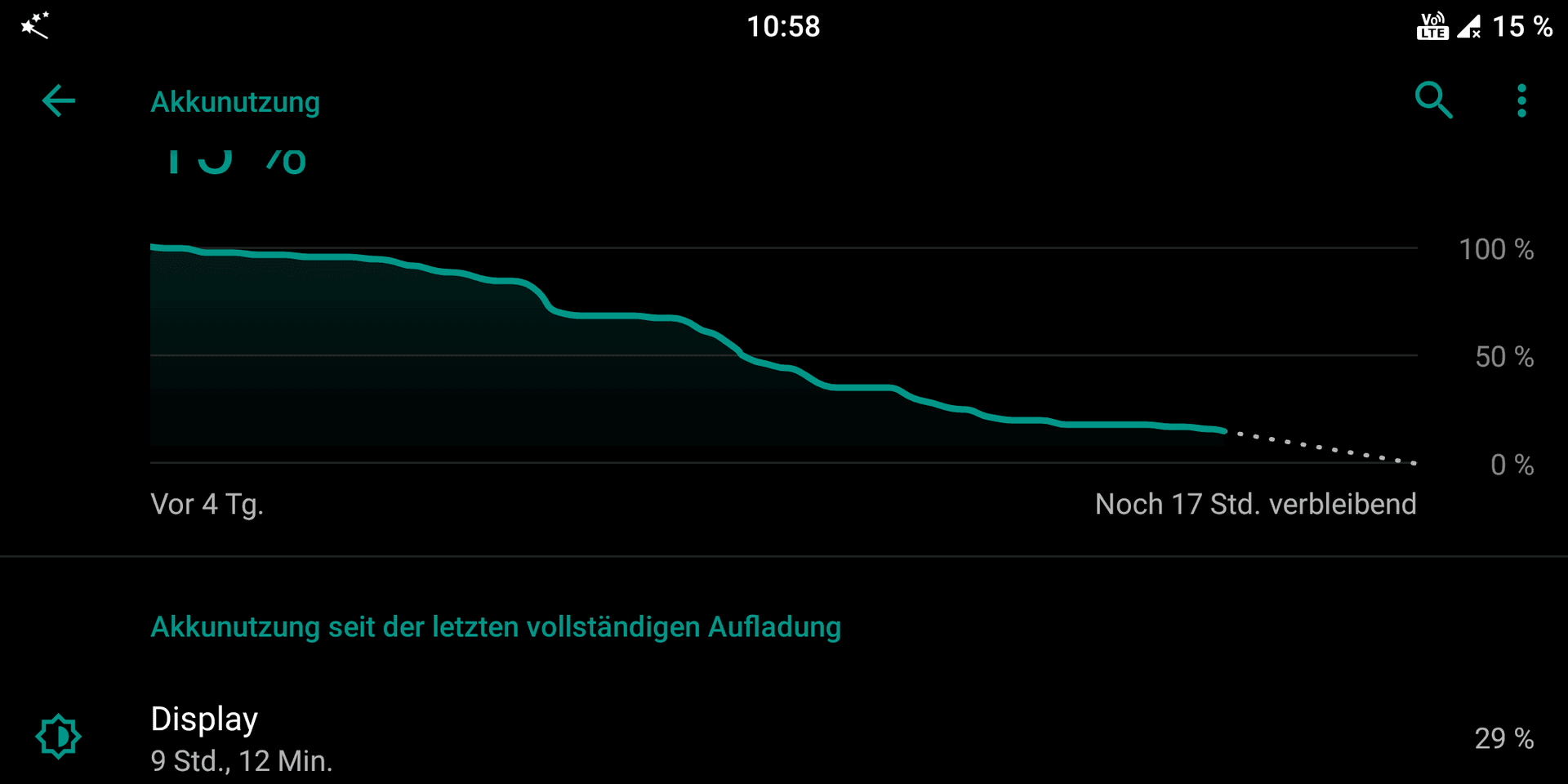

funktioniert tadellos. Vibration geht. Ich habe keine Benachrichtigungstöne.
Sonst bin ich zufrieden. Läuft gut.
Was für ein Dauerläufer:1f60e::1f44d:
