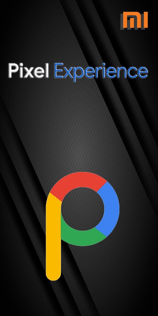

Hallo liebes Forum und Freunde des Xiaomi Redmi Note 5 Pro :)
Pixel Experience ist ein AOSP basiertes custom ROM mit Google Apps und allen Pixel Goodies (Launcher, Wallpaper, Icons, Schriftarten, Bootanimation)
Unsere Mission ist es, Ihnen die bestmögliche Stabilität und Sicherheit sowie die wesentlichen Funktionen für das einwandfreie Funktionieren des Gerätes zu bieten
Basierend auf Android 9.0 Pie
Was funktioniert:
Wifi
RIL
Mobile data
GPS
Camera
Flashlight
Camcorder
Bluetooth
FMRadio
Fingerprint reader
IR
Lights
Sound / vibration
Facelock

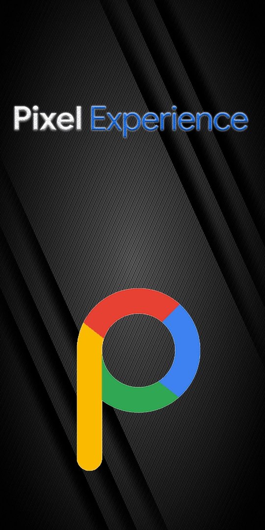

Hier ist mein Sperrbildschirm zur Pixel Experience ROM :D
Reaktionen: Sunny
