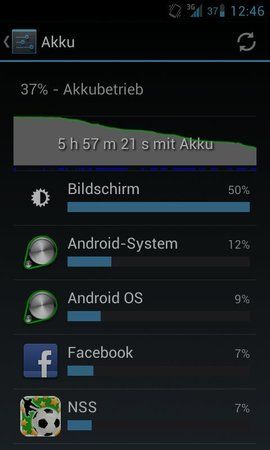

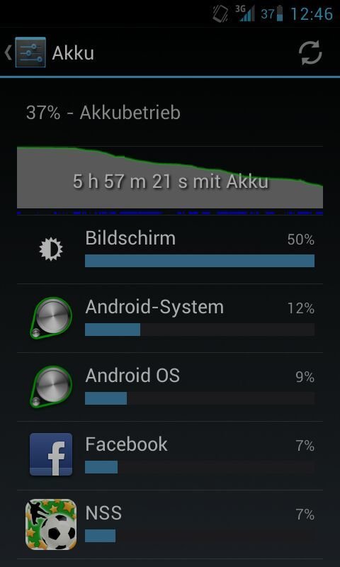

Finde den Akkudrain nicht wirklich zu hoch für den Entwicklungsstand.
2h45min Display an, ondemand, 200mHz - 1000mHz
Wenn man nicht die Standard Einstellungen nutzt, ist es auch kein großer Drain da die meisten aber Standard nutzen vergleichst du Äpfel mit Birnen.
Der Drain ist hoch, kann man mit leben, das Gerät kommt definitv durch den Tag aber wenn ich das mit Fluxi und CM9 vergleiche merke ich deutlich einen hohen Drain. Wie gesagt man kann mit leben und da das hier noch nicht mal eine Nightly ist und somit höchst experimentel finde ich das ganze schon sehr gut.
Es ist noch viel Luft nach oben und wir werden in naher Zukunft ja sehen das CM10 auf CM9 Niveau wieder kommen wird, war ja damals zu CM9 Zeiten nicht anders.
