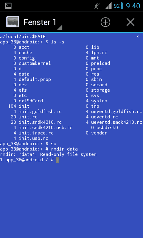

Auch als su habe ich nur read-only rechte :blink:
Kann man die Rechte ändern oder gibt es andere apps mit denen ich vollen Zugriff habe?
Das es nicht ganz clever ist den Ordner data zu löschen weiß ich.
Dient hier nur als Bsp.
Und ich will ja nicht die mounts ändern.
Ich möchte nur das /mnt/sdcard nach /sdcard verlinkt und das /mnt/sdcard/extsdcard nach /extsdcard verlinkt.

Hi
Dann musst du entweder einen Dateimanger nutzen mit dem du dann die jeweilige Partition remountest, oder du machst das in der Konsole von Hand. Einfach mal nach remount googlen.

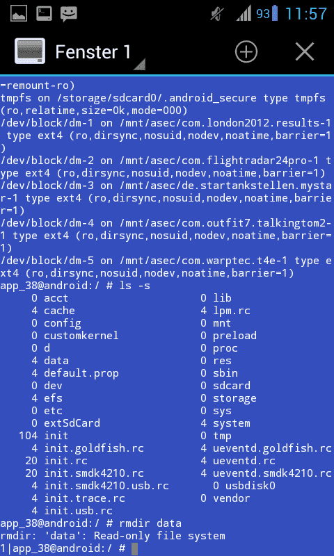

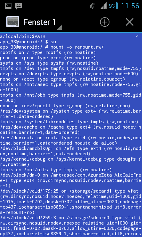

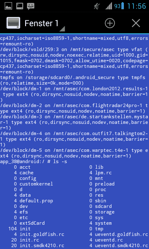

Mit dem Terminal Emu klappts auch nach dem remounten nicht :crying:
Habe das remounten jetzt mit dem Root Explorer gemacht und das Verzeichnis /mnt/sdcard gelöscht.
Dann bin ich zurück in den Emu und habe einen link /mnt/sdcard erstellt der nach /sdcard zeigt ("ln -s /target /name" ist richtig, oder?)
Wieso hat das Erstellen des Links geklappt, aber das Löschen des Verzeichnisses nicht? Für das Erstellen des Links brauch ich doch auch RW oder nicht..?
Jetzt wollte ich wieder den Root Explorer verwenden um /mnt/sdcard/external-sd-card zu löschen.
Leider zeigt der Root Explorer scheinbar keine Links an.
Gibt es dafür eine Einstellung oder einen anderen Explorer der das kann?
Im Terminal Emu kann ich nach /mnt/sdcard navigieren und bekomme dann als Inhalt auch meine interne SD-Karte aufgelistet (inkl. dem Verzeichnis external-sd-card in dem zur Zeit noch nichts drin ist).
Aber leider kann ich den Ordner aus dem Emu heraus ja nicht löschen -.-

Hi
wenn in dem Moment wenn du einen Mountpoint löschen willst ein Gerät darauf eingehängt ist, dann weigert sich das System einfach dies zu löschen.
Du hättest erst die Partition, bzw SD-Karte unmounten müssen, dann löschen, danach link anlegen und neu mounten.
