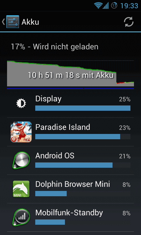

Hey Leute!
Hatte vorhin ein interessantes Phänomen! Einige hatten schon mal berichtet das Whats app abstürzt seit 10.1 (XDA und auch hier). Das hatte ich auch schoneinmal, aber nichts weiter bei gedacht. Vorhin hab ich im Forum mit der Android-Hilfe App gestöbert, da ist das selbe aufgetreten.
Freeze beim (schnellen) scrollen (bei W-App in den Kontakten).
Scheint als wenn evtl. die Darstellung nicht hinterherkommt.
Also Handy neugestartet und danach war der Akku bei nur noch 14% (runter von ca.50-60%). Dann nochmal AH-App gestartet und wieder das selbe. Nach Reboot nochmal manuell neu gestartet und Handy weggelegt.
Nun steigt meine Akkuanzeige wieder ohne Ladung.
Vielleicht kann ja jemand was zu sagen! :unsure:
Ansonsten weiter alles top mit CM10.1! :thumbsup:

Hi
hatte ich auch schon des öfteren, meist wenn ich unter 50% geflasht habe. Liegt meiner Meinung an einem Berechnungsfehler, wenn man dann das Handy nicht weiter nutzt steigt die Akkuanzeige allmählich, weil sich dann langsam die tatsächlichen Werte den Berechnungswarten annähern.
Aber das ist nur eine vermutung von mir, ist aber dennoch witzig, da man so ein paar Leichtgläubigen weis machen kann, das das Handy ohne Ladekabel sich selber aufladen kann.:biggrin:
Lass mich raten... Du hast das Handy neu gestartet, als du draußen warst bzw der Akku unter 18° hatte.
Geht mir genauso, wird was mit dem Akku sein. Liegt übrigens nicht an CM10.1, sondern an der Hardware. Ist mir auch schon mit CM9 passiert...
