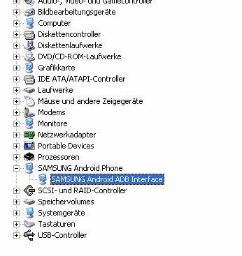

Nein, das noch nicht, wie gesagt, möchte halt gerne vorher noch ein paar Dinge von der internen runterziehen ... aber aus irgendeinem Grund erscheint leider kein neuer Massenspeicher im Win Explorer ( im GeräteManager sieht es eigentlich gut aus --> siehe Screen)

Das geht wohl im Moment nicht und ist auch bei XDA bekannt. Auch ich kann derzeit nicht, wenn ich in der Recovery bin, eine Verbindung mit dem PC herstellen.
Danke für den Hinweis, habe jetzt nochmal nen Dorimanx - Kernel drübergeflasht. Damit klappt jetzt zumindest das USB-Mounten und ich kann gerade meine Daten rüberziehen.
Um ein Neu-Aufsetzen komme ich dann trotzdem wohl nicht rum, aber immerhin sind die Daten gerettet.
Vielen Dank nochmal für eure Hilfe ....
