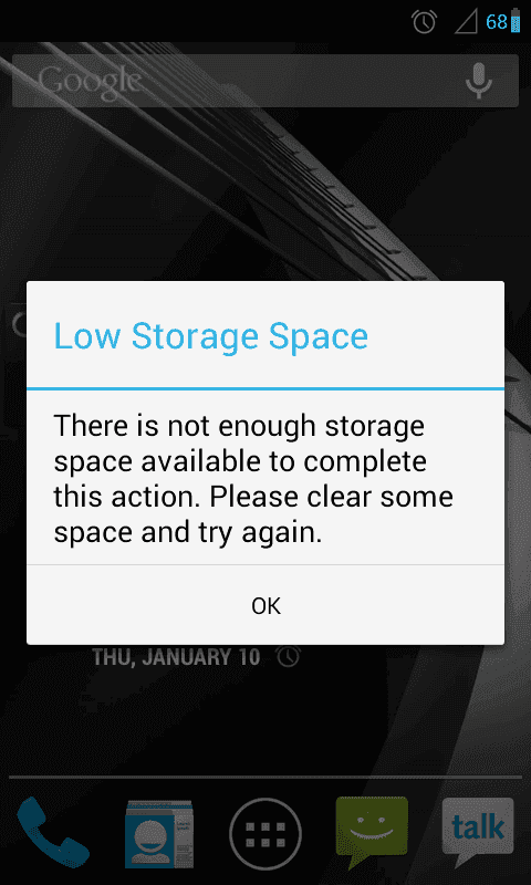

Leute, nach dem gestrigen update bekomme ich nach PIN eingabe die meldung Low Storage Space, aber die external SD Card ist leer und bei internal SD card sind 7 GB frei...?! Nach der meldung habe ich keine probleme... alles funkzioniert super.
Eben habe ich die heutige Nightly geflasht, aber die meldung ist geblieben... was kann das sein?
Rom Speicher Voll vielleicht ? Format system mal die letzten Updates gemacht ?
Kann sein muss nicht !
