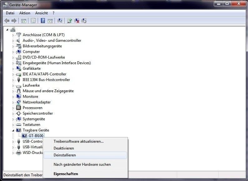

Bringt auch nix.
Jetzt lösch ich erstmal alle andere Handysoftware.

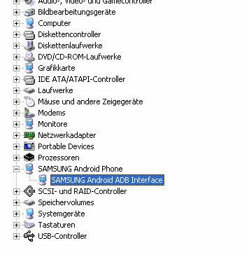

Ich hatte auch ziemliche Probleme wie hier zu lesen. Die Treibe in dem Post vor diesem Beitrag musste ich auch weg lassen. Könnte bei deinem PC aber wieder anders sein.
Beim deinstallieren auch im Gerätemanager die Treibe, dazu hab ich Handy einmal mit aktiviertem und deaktiviertem USB-Debugging angeschlossen und dann die Treiber deinstalliert, sollte so in der Art wie die Bilder im Anhang aussehen.
Neustarten nicht vergessen und dann Handy anschließen, ging bei mir mit deaktiviertem USB-Debugging bzw deaktivierten Entwickleroptionen dann.
