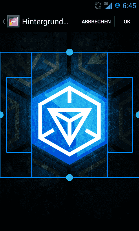

Hi
sofern du den Standardlauncher Trebuchet hast, dann in dessen Einstellungen auf Bildschirmseiten-->Scrollen-->Hintergrund scrollen, dort das Häkchen raus und das Hintergrundbild wird nicht mehr mitgescrollt.
Zwei Menüpunkte weiter unten kannst du noch einen Zoomfaktor einstellen, wenn du das wünscht.
MfG
Ich meine das muss man im launcher selber einstellen, unter Einstellungen, das man ein städtischen Hintergrund haben möchte.
Mhh irgendwie hilft mir das nicht ganz so weit weiter. Weil man den zoomfaktor auf minimum 2 stellen kann. Ich habe mal ein foto von dem problem gemacht nur das innere der rechtecke wäre schön ohne zoom
