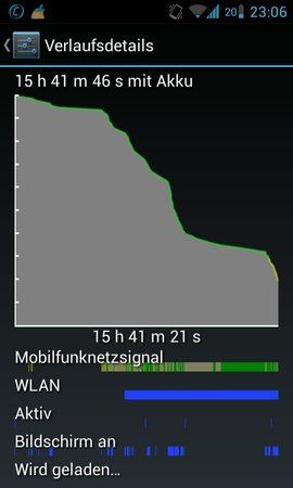

Gute Statistik oder?
Kommt auf deine Display on zeit an, bitte das Akku Thread für sowas benutzen !
