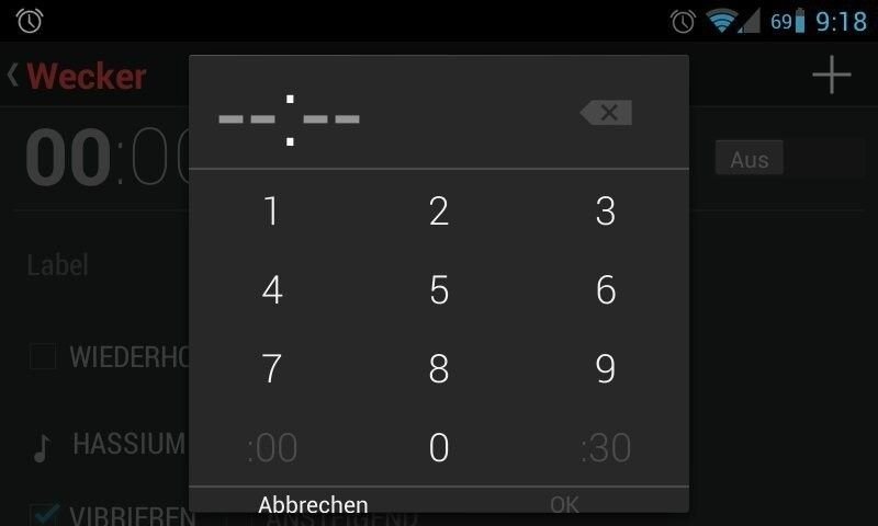

Wo kann man cm 10 bugs hochladen?
Ich hab in der Nightly von gestern trotz deaktivierten Widgets im Lockscreen ab und zu die Wetteranzeige vom Clock-widget, wipe von cache und dalvik hat nichts gebracht.
Edit: mal paar mal getestet, bei jedem 2.mal Lockscreen wird dit Wetter angezeigt
