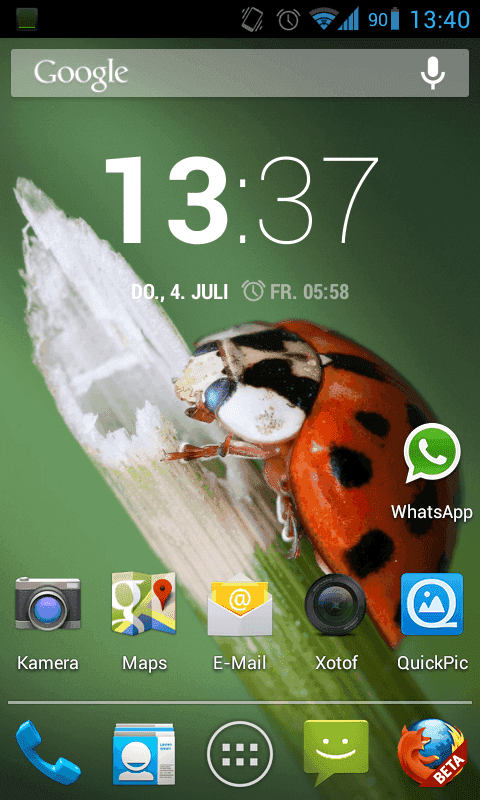

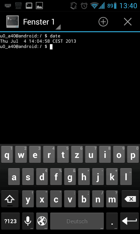

seit 2 Tagen habe ich einen merkwürdigen Fehler bei meinem S2, die Uhr scheint stehen zu blieben, dabei zeigt die Uhr in der Benachrichtigungsleiste eine andere Uhrzeit als das Clock-Widget. Das System hat aber trotzdem die richtige Uhrzeit.
Siehe Screenshots. Hab gestern Abend die neueste nightly installiert, hat wie man sieht nix gebracht. Für Tipps wäre ich dankbar.

Task Manager installiert? Hatte das Problem auch des öfteren mit Beautiful Widgets. Füge die Uhr in die Whitelist. Hat zumindestens bei mir geholfen.
ne, habe keinen Taskmanager. Die Uhr auf dem Sperrbildschirm zeigt witzigerweise die richtige Zeit an, ist das Telefon dann entsperrt, dann habe ich immer noch die 2 Uhrzeiten wie auf den Screenshots zu sehen. Achja, wenn ich in den Einstellungen das automatische Einstellen der Uhrzeit aus und wieder anmache, dann wird erstmal die richtige Zeit angezeigt, aber einige Minuten später stimmt es dann wieder nicht.
Scheint mir ein Synchronisationsfehler zu sein, schonmal das Widget gelöscht und neu eingefügt? Oder mal den Cache von der Uhr leeren.
hatte das problem mit dori 9.33.
beim alten 9.14+ hab ich das problem nicht
