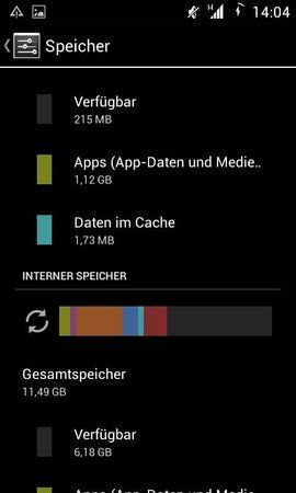

Hi, hab schon einen Cache wipe durchgeführt aber bekomme weiterhin folgende Info nicht genügend Speicherplatz verfügbar
bei einer Speicherkapazität von
