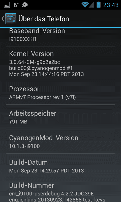

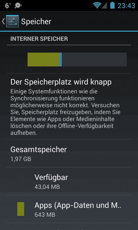

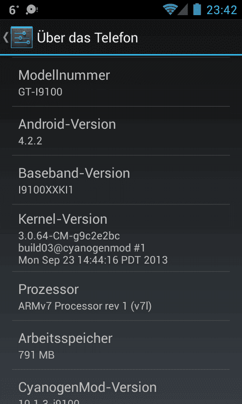

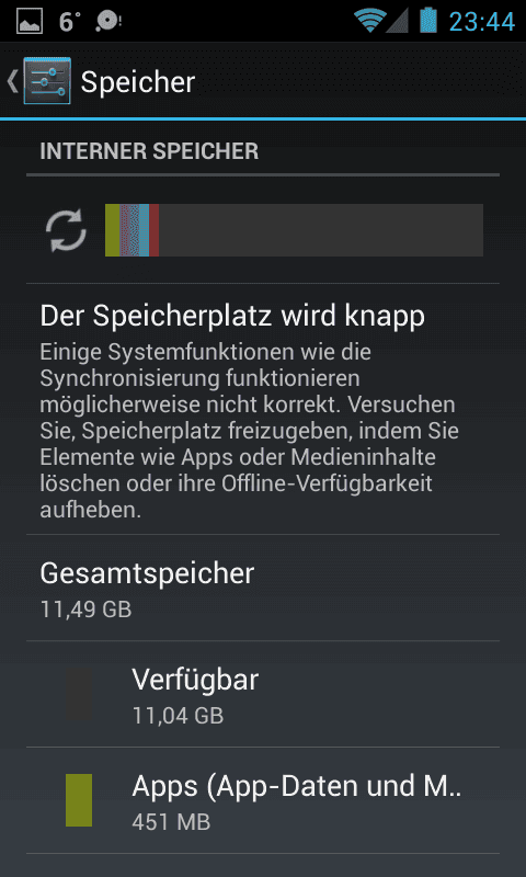

ich habe ein SGS2 mit CM 10.1.3 stable und habe massive Probleme mit dem Telefonspeicher bzw. der internen SD-Karte. Ich weiß, dass es zu diesem Thema schon einige Threads gibt, ich habe auch die Suche benutzt, habe aber keine Lösung für mein Problem gefunden. Vielleicht bin ich da technisch zu wenig beschlagen.
Mein Problem: Kurzum, der Telefonspeicher ist voll, obwohl ich nur sehr wenige Apps, und kaum Fotos und Musik etc. auf dem Telefon habe. Der interne Speicher meines SGS2 ist in zwei Bereiche unterteilt (ich weiß nicht, ob das bei jedem so ist), einmal der Telefonspeicher (1,97 GB) und dann die interne SD (11,49 GB). Mein Problem ist, dass das Telefon aus irgendeinem Grund nahezu alles in den Telefonspeicher packt und der jetzt total voll ist (nur noch 40 MB frei). ich kann noch nicht einmal mehr App-Updates installieren, diese interne SD ist dagegen fast leer. Ich habe zwar mit App2SD einige Apps verschoben, es brachte aber im Prinzip keine Lösung. Apps, die man auf die SD verschieben könnte, gibt es nicht mehr...
Wie kann ich erreichen, dass der den Telefonspeicher und die interne SD zusammenfasst oder einfach alles auf die interne SD speichert?
- Meine Checkliste:
  • Ausgabe von *#1234#: „Verbindungsproblem oder ungültiger MMI-Code“ (???)
  • Telefoninfo: siehe unten
  • Garantie: nein
  • Root: ja
  • Root-Methode: nicht bekannt (ich glaube ich habe zuerst einen Root-Kernel geflasht und dann CM installiert, aber die Kernelinfo sagt irgendiwe etwas anderes)
  • seit wann tritt der Fehler auf: nicht bekannt (ich nehme an, seit der Installation der CM 10.1.3, aber registriert habe ich es erst durch das Symbol in der Statusleiste)

Hi
das einzige was mir gerade einfalle würde, lösche mal den Inhalt im Ordner /system/lost+found/ dazu brauchst Du aber Schreibrechte auf der Systempartition.
Dazu gehst Du in den Dateimanager, dann rechts unten auf Einstellungen, das sind die drei kleinen Punkte, danach auf Allgemeine Einstellungen und aktivierst unter Zugriffsmodus Root-Zugriffsmodus. Danach müsstest Du alles löschen können was Du möchtest.
MfG
tesky schrieb:
Mein Problem: Kurzum, der Telefonspeicher ist voll, obwohl ich nur sehr wenige Apps, und kaum Fotos und Musik etc. auf dem Telefon habe. Der interne Speicher meines SGS2 ist in zwei Bereiche unterteilt (ich weiß nicht, ob das bei jedem so ist), einmal der Telefonspeicher (1,97 GB) und dann die interne SD (11,49 GB). Mein Problem ist, dass das Telefon aus irgendeinem Grund nahezu alles in den Telefonspeicher packt und der jetzt total voll ist (nur noch 40 MB frei). ich kann noch nicht einmal mehr App-Updates installieren, diese interne SD ist dagegen fast leer. Ich habe zwar mit App2SD einige Apps verschoben, es brachte aber im Prinzip keine Lösung. Apps, die man auf die SD verschieben könnte, gibt es nicht mehr...[/LIST]
Hallo!
probier mal "Disk Usage" (com.google.android.diskusage) aus dem Play Store. Damit kannst du einfach feststellen, wo der ganze Platz belegt wird.
Ich hatte z.B. mal ein Handy, da waren über 1 GB alte Logfiles in /data/logs. Die konnte ich problemlos löschen (nur die Inhalte, nicht den Ordner), und das Problem war weg. Ein anderer User hat schon bemerkt, dass dasselbe auch bei /data/lost+found passiert sein könnte.
Schau dir mal die Ausgabe von Disk Usage an, dann weisst du auf jeden Fall mehr.
Liebe Grüsse
Michael

Das-Ich schrieb:
Hi
Würde mich sehr wundern wenn /system voll läuft. Wenn du dir die Grafik anschaust siehst du, dass das Problem die /data Partition betrifft.
@stumi
Vielen Dank für Deinen Beitrag.
Ich habe mir DiskUsage aus dem PlaySore heruntergeladen. Dieser zeigt mir an, dass im Bereich Data 2015 MiB belegt werden. Das wird wohl das Problem sein, aber wie kann ich jetzt sehen, welche Dateien und Ordner in /data/ die Verursacher sind? Ich hab in der App DiskUsage nur einen breiten Balken Data, aber keine Beschreibung der dortugen Ordner und Dateuen. Ich kann ja /data/ nicht einfach komplett löschen...
Edit:
Ich habe jetzt mal die App Sorage Analyser über das /data/-Verzeichnis gejagt. Danach belegt allein /data/log 1,32 GiB, /data/davlik-cache nochmal 220 MiB. Kann den Inhalt in beiden Ordnern gefahrlos löschen?
Die Log Verzeichnisse kannst du löschen, aber bei dem Dalvik Cache würde ich aufpassen, solltest du Apps auf die SD Karte verschoben haben.
Du kannst die Inhalte in /data/log gefahrlos löschen, das habe ich selber schon so gemacht. Den Ordner selber solltest du stehen lassen, k.A. ob der sonst wieder korrekt angelegt wird.
Die Inhalte in /data/dalvik-cache kannst du zwar löschen, sie werden aber automatisch beim nächsten Start wieder erstellt. Bringt dir also nichts.
Ich denke aber, mit den 1.32 GB aus dem Logverzeichnis sollte dein Problem danach gelöst sein...
