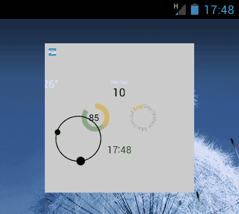

ich habe ein Problem mit einer Anwendung unter CM10.
Und zwar zeigt mir UCCW meine Uhr nicht richtig an.
Ich habe den Skin schon neu importiert und den Pfad das Skins geändert.
Weiterhin habe ich den Standort in der Anwendung geändert.
So sieht es aus

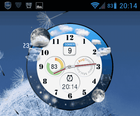

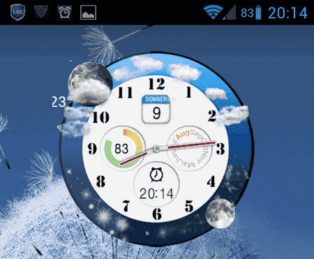

und so soll es aussehen
Das Bild ist unter CM9 gemacht
So langsam weiss ich nicht mehr weiter.

Ok, habs gefunden.
Ich habe mir die uzip mal entpackt und die *.uccw darin mal angeschaut.
Dort wurde auf einen Pfad zugegriffen der nicht existierte, und zwar nach /mnt/sdcard
Also habe ich die durch das Programm entpackte uzip einfach nach dort kopiert und es lief :love:
