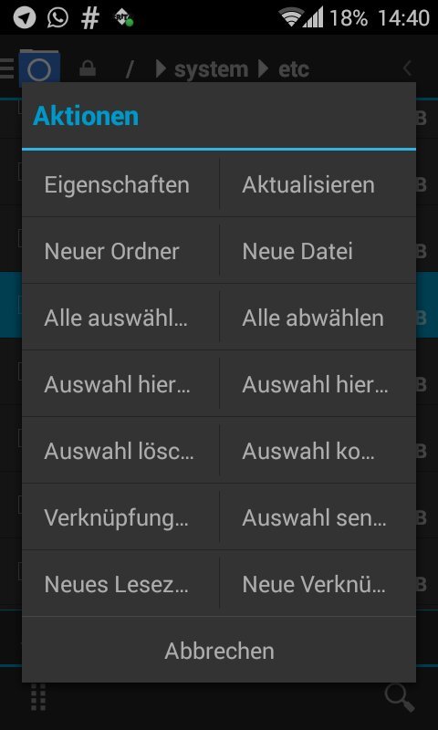

Ich habe jedesmal.wieder das Problem.im.integrierten Dateimanager zu raten was den nun verschieben und was kopieren bedeutet. Bei Systemdateien ist es aber sicher nicht ratsam diese zu verschieben. Ich wuerde deswegen bevor ich jedesmal trial and error machen muss, mal gerne wissen ob man die texte der aktionen in irge deiner datei aendern kann zu kurzen praegnanten copy move befehlen. Alternativ wie kann ich es schaffen das mehr Text angezeigt wird als.wie i..Bild zu sehen?
