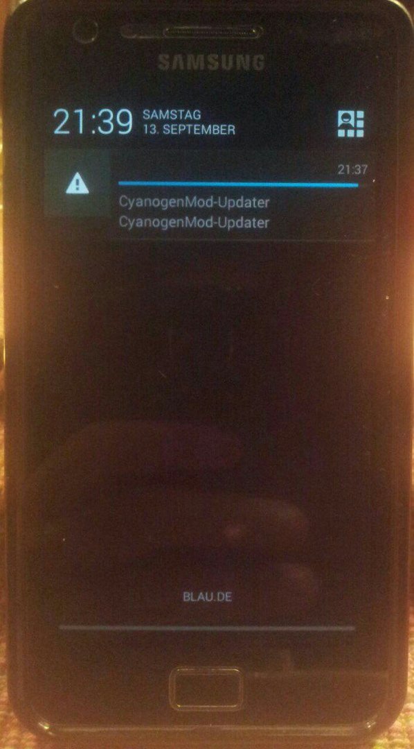

Mhhh... Hab ein updateproblem, da meine WLAN Verbindung kurz weg war und mein Mobilnetz unterbrochen wurde, wurde der updatevorgang unterbrochen ; einer ne Idee wie ich die Fehlermeldung wegbekommen im Benachrichtigsbereich,?
Hab jetzt ein neues update geladen aber der alte Fehler verschwindet nicht...
Gesendet von meinem GT-I9100 mit der Android-Hilfe.de App

Evtl. Backup restoren und dann neu updaten.
Kannste wegwischen , hatte ich bei meiner Frau ihr Handy auch. Nach ein update war der Fehler behoben.
A) wischen geht nicht
B) update hat nix gebracht
Einzige Möglichkeit dass es verschwindet ist updaterapp deaktivieren
Hi
Einfach mal die Daten der Updaterapp löschen, dann brauchst du sie auch nicht deaktivieren.
MfG
Reaktionen: KIA393
Danke für deine Idee, wars aber leider auch nicht :mad::confused::mad::eek::thumbdown::(:banghead::screwy:
Normalerweise sollte helfen das Update erneut runter zu laden.
