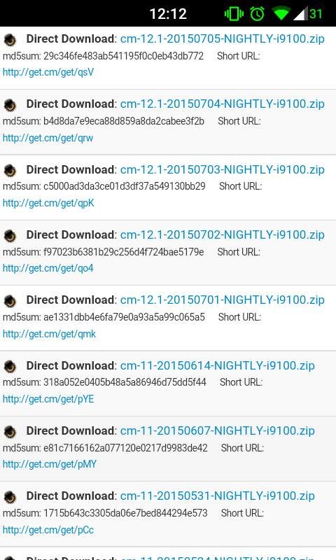

mein Kollege hat das S 2 mit der Snapshot vom 15.11.14 und stellte jetzt fest, dass er keine Videos aufnehmen kann. Gerät friert ein und eine Videoaufnahme ist nicht möglich. Ich vermute, dass es ein Problem der Snapshot ist.
Wollte jetzt die letzte aktuelle Nightly vom 14.06. flashen und musste feststellen, dass diese auf den Servern nicht mehr zu downloaden ist. Ein Upgrade auf CM 12. 1 wollte ich ich erst einmal nicht durchführen um zu schauen ob das Videoproblem mit der letzten Nightly behoben ist.
Leider gibt es offensichtlich generell keine Nightlys von CM 11 zum download.
Kann jemand von euch helfen oder einen Rat geben? Eventuell tritt das Videoproblem auch bei der letzten Nightly auf, dann hätte sich das sowieso erledigt.

Dort zu sehen sind sie schon noch.
Aber dahinter kommen entweder nur 404-error oder links auf oneclick.apk

Besten Dank Gangster!
Darauf hatte ich gehofft. Ist das Videproblem bekannt oder eher ein spezielles Problem?
Bei den neueren Nightlies sind mir keine Probleme bzgl. Video bekannt.
Höchstens, dass manchmal der Focus spinnt. Aber auf Deiner historischen Version war ich nie.
Die kurze Suche in diesem Thread brachte mir aber auch Treffer zum letzten Snapshot. Also nimm die neueste Nightly und teste am besten damit.
Ja bei reflected.org sind alle Nightlys für KK gelöscht bei den Telefonen die CM12 Nightlys bekommen. Lediglich Snapshot und Stable liegen da noch. Wofür auch immer dieser alte Mist aufgehoben wird :(
