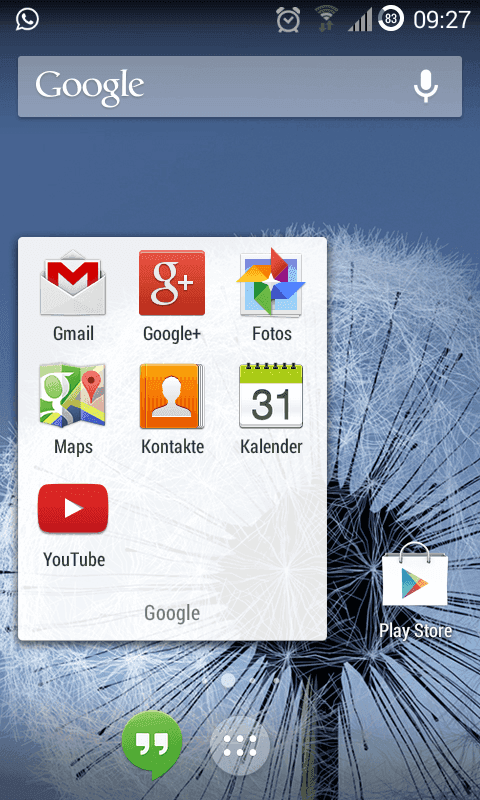

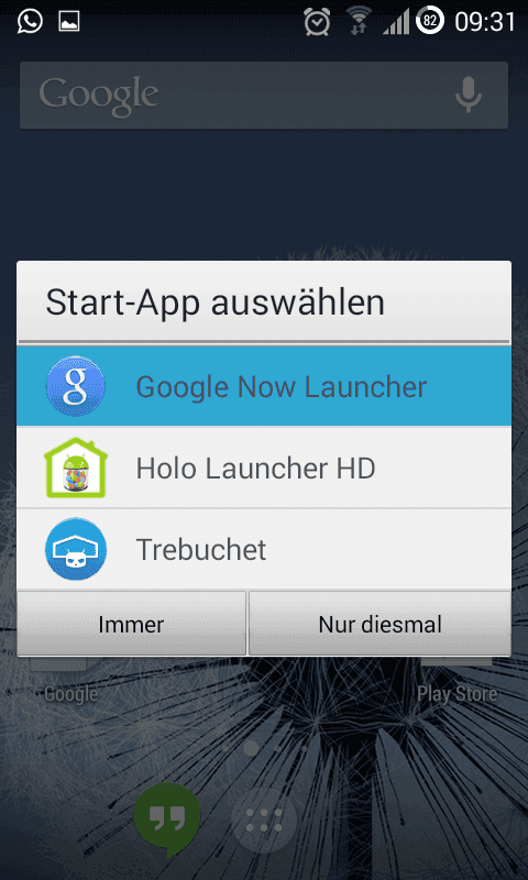

@gäläksiS2:
Downloaden (z.B. hier: Google Now Launcher (GNL) 0.10.1.920880 - Download | ZDNet.de)
oder direkt von meinem DropBox Ordner: https://www.dropbox.com/s/4blrgw6lxqnrwl6/com.google.android.launcher-0.10.1.920880.apk
und installieren als apk.
Ist im Playstore noch nicht vorhanden.
Danach Home-Button drücken und Google Launcher auswählen (nur diesmal zum testen oder immer wenn du fest wechseln willst)
Gruß Richard

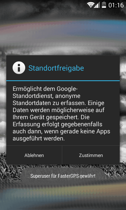

Seit CM 11 bekomme ich bei jedem Einschalten vom GPS immer eine Meldung (siehe Anhang), die ich nicht wegbekomme.
Standort-Modus: Nur Gerät
Standortbericht von Google Deaktiviert
Standortverlauf Deaktiviert
Habt ihr diese Nervigkeit auch und wie kann ich das abschalten?
Die ist normal. Einfach ablehnen.
