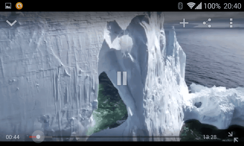

earlybirdy schrieb:
Doch bei Youtube sind die Videos die auch in 1080p verfügbar sind extrem pixelig.
Ein Vergleichsvideo wäre nicht schlecht.
Ich habe mal irgendeines gewählt und kann nichts schlechtes erkennen.
Siehe Anhang.
